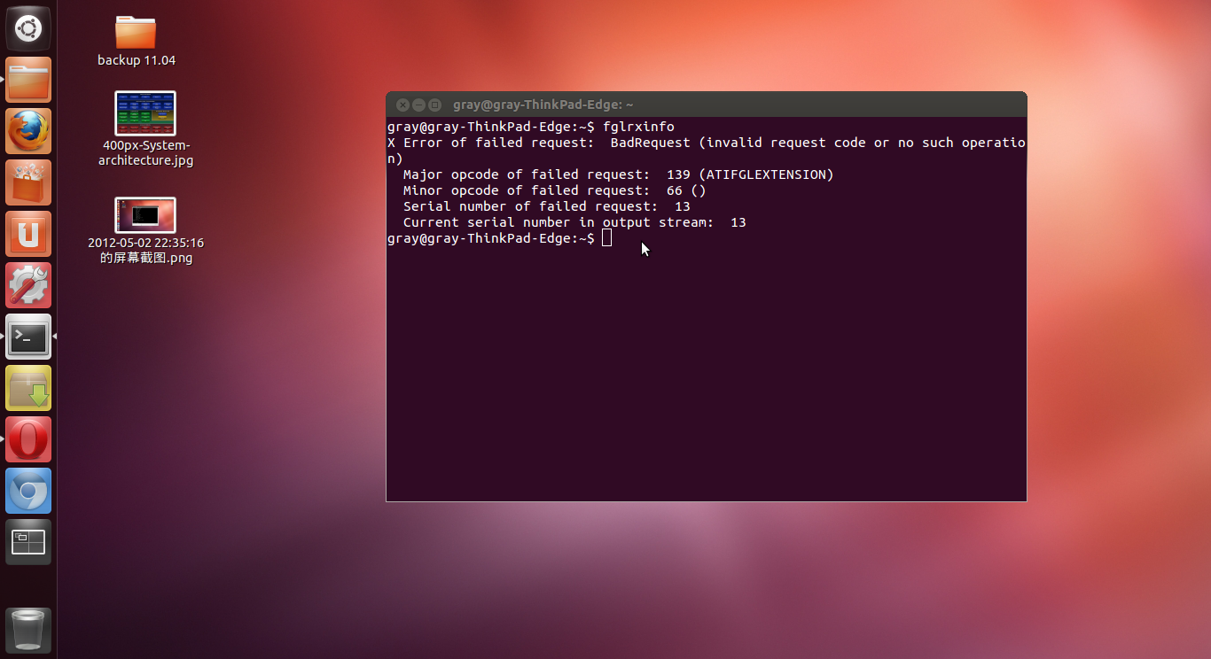

Re: (ATI显卡菜鸟x86闭源帖---A鸟都去学雷锋)总结Ubuntu11.04~12.04的ATI驱动安装(精简很
#124
帖子 Gray_Cloud » 2012-05-03 1:07
我现在系统是Ubuntu12.04正式发行版,系统内核3.2.0.24,显卡是AMD官网下载的最新版12.4,以前直接安装过,没成功。后来按照LZ方法重新安装次还是没成功,不知道是硬件兼容还是什么问题,以前在Ubuntu11.04上安装过官网的12。3版本成功,不知道这是什么原因,望LZ帮忙解答下
安装后查看没成功
