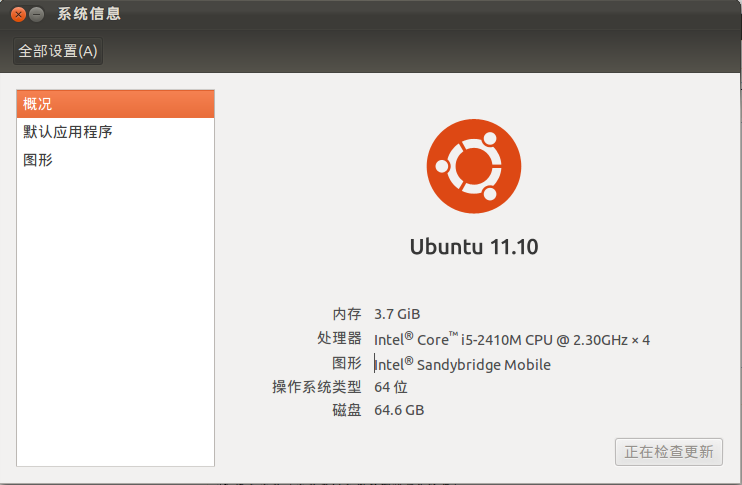

帖子 DearTanker » 2011-10-16 14:37
第一次是在移动硬盘上装完11.10,更新以后就自动会在系统信息中识别出图形是Intel® Sandybridge Mobile ,但是我在同一台笔记本的内置硬盘上装完却死活更新不上,根据一番对比,只要更新一下“mesa-utils”这个东西就行了。
sudo apt-get install mesa-utils
『不更新上面那个貌似速度也一样,只是不能显示而已,不知道是怎么回事。有懂的人可以指点一下。』
希望能帮的上忙。
本人机器是Acer 5830TG
CPU是intel i5-2410
独显 GT540M

你看了我这个帖子在说什么吗? :em06

帖子 athena5304 » 2011-12-16 17:08
原来要这样,安装 mesa-utils就可以识别是GT 330M显卡

帖子 persona4 » 2012-02-15 11:33
我这里刚好有这样的问题,不过是n卡驱动,装上mesa-utils解决了 :em11

帖子 beitiaosi » 2012-02-17 13:40
多谢楼主,确实能显示了,但是为什么在xorg.config文件中没有任何相关信息呢
