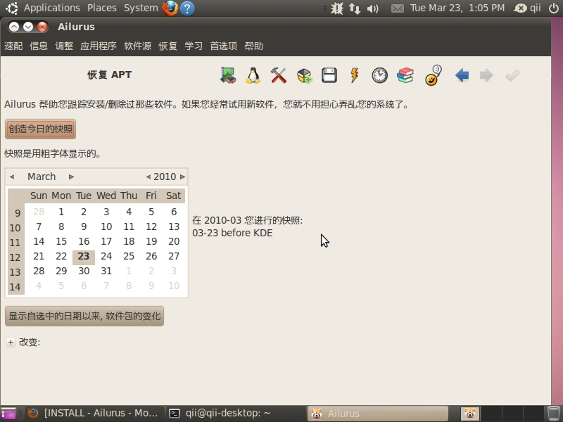

完美的卸载方式是先安装Ailurus viewtopic.php?f=77&t=230428 ,事先做个系统快照,如果以后要删除,可以对比快照,批量卸载掉中途安装的所有依赖,用法见58楼

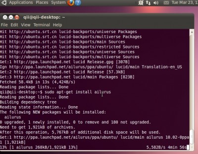

第一步:安装 ailurus 制作系统快照
sudo add-apt-repository ppa:ailurus
sudo apt-get update
sudo apt-get install ailurus
在一台刚装好Ubuntu 10.04纯净的机子上安装Ailurus没有其他任何的依赖。
Ailurus不会安装多余的依赖
Ailurus不会安装多余的依赖

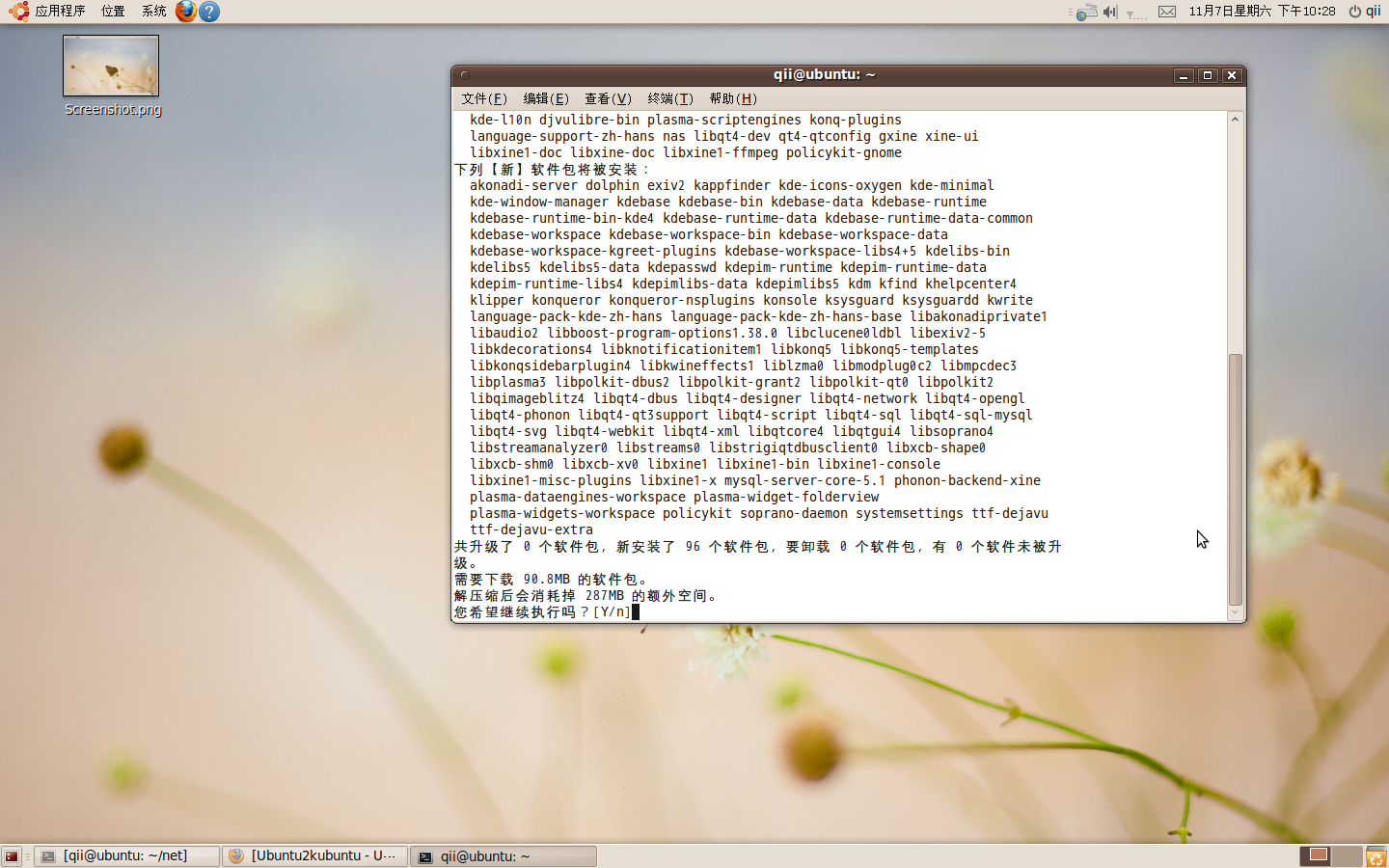

sudo apt-get install kde-minimal language-pack-kde-zh-hans-base
共升级了 0 个软件包,新安装了 96 个软件包,要卸载 0 个软件包,有 0 个软件未被升级。
需要下载 90.8MB 的软件包。
解压缩后会消耗掉 287MB 的额外空间。
您希望继续执行吗?[Y/n]

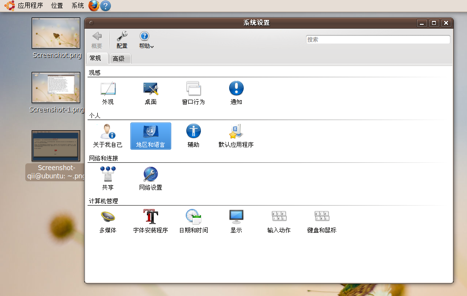

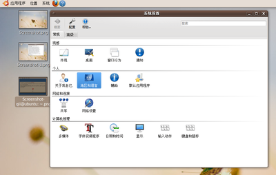

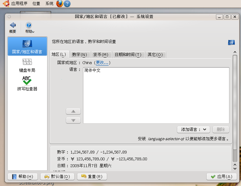

点击 系统 -> 首选项 -> System Settings,打开KDE4的系统设置面板。
点击 地区与语言 -> Locale ->Add Language,添加 “简体中文”,点 国家或地区 ,更改为 东亚的中国。

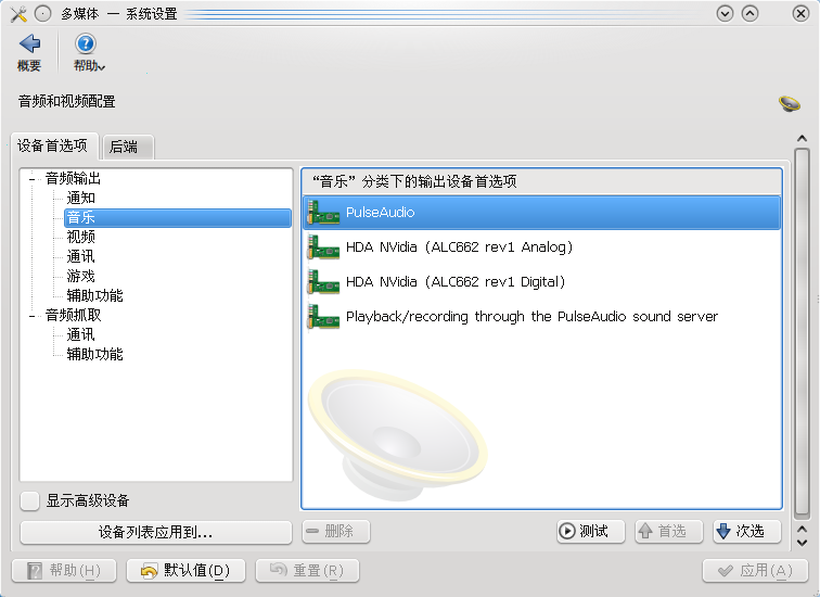

系统设置 -> 多媒体 -> 把PulseAudio调到最上方。

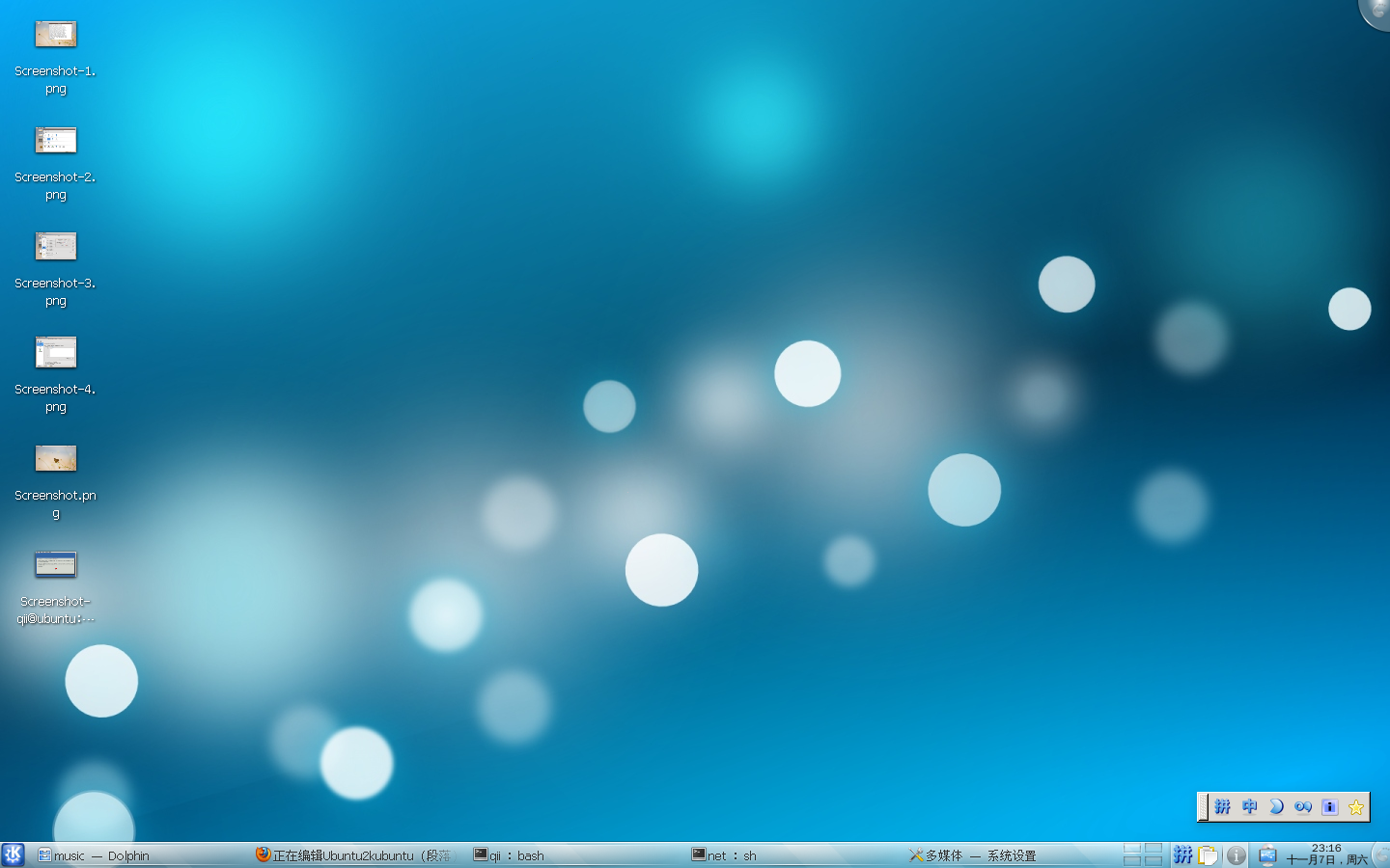

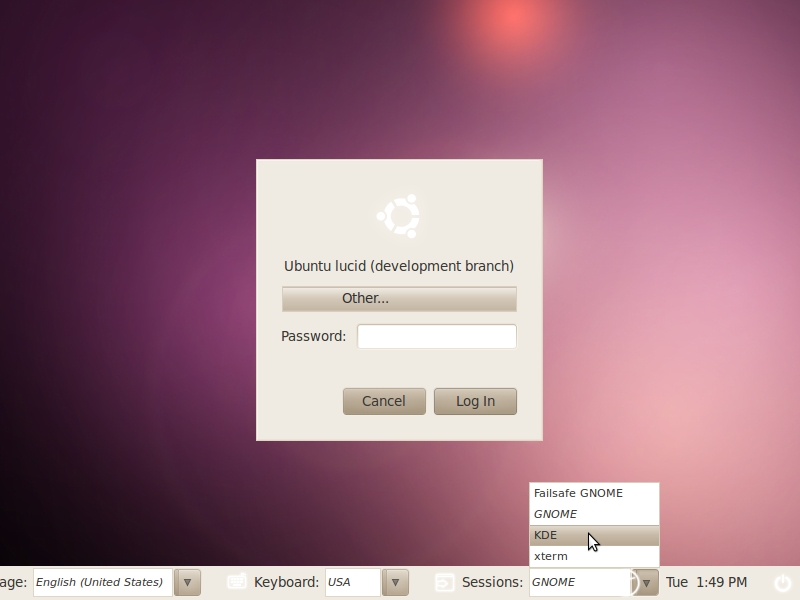

进入KDE
注销ubuntu,再登陆界面(GDM)的会话里选择KDE,然后进去。

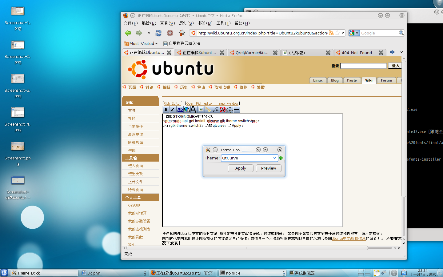

调整GTK/GNOME程序的外观
sudo apt-get install  qtcurve gtk-theme-switch
运行gtk-theme-switch2,选择qtcurve,点Apply。
也可以用18l推荐的 gtk-chtheme
我要桌面上的图标,我不习惯鼠标单击
GNOME2众肯定会想知道怎么在新桌面上摆图标。这样:
右击桌面-桌面设置-活动:改成 文件夹视图 ,最好同时再把颜色改成白色。这样就换成了传统的桌面类型。
然后再把桌面上的 “桌面文件夹” 删掉,鼠标悬停到他上面,点 出现 的 X 图标就行。

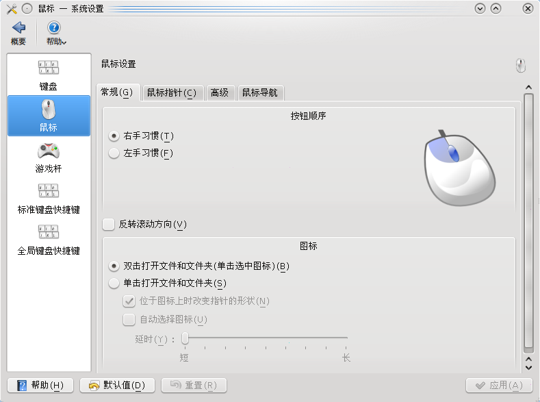

系统设置 -> 键盘和鼠标:

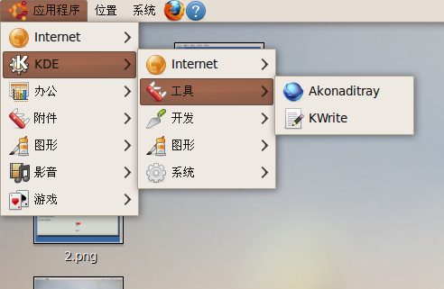

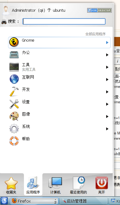

处理混乱的菜单
一个系统内同时安装GNOME2和KDE4出现最大的问题就是菜单里程序的混乱。
安装Gnome Menu Extended http://gtk-apps.org/content/show.php?ac ... tent=73515
http://www.kde-apps.org/content/show.ph ... c37faf0c91
在gnome2下,把所有kde程序单独放到kde分类,在kde4下,把所有gnome程序放到gnome分类。

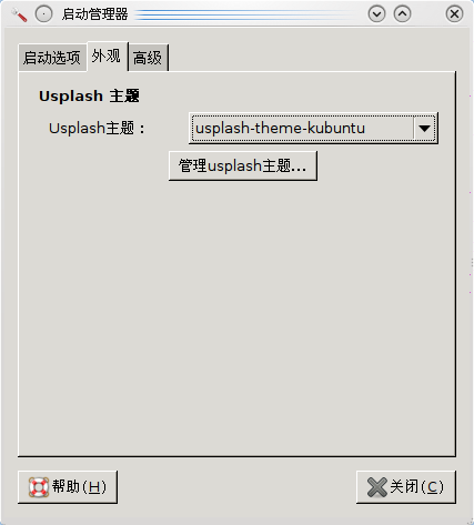

开机画面
安装Kub的启动画面
sudo apt-get install kubuntu-artwork-usplash startupmanager
菜单 -> 启动管理器:

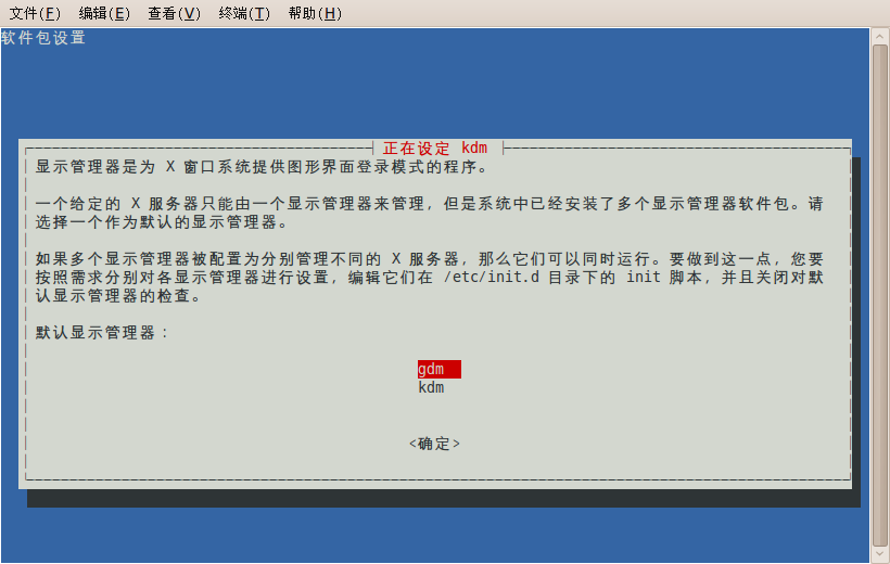

KDM
GDM是能进入kde,但是这样进入的话kde是没关机选项了,只能注销,再用gdm关机。如果想要kde也能直接关机,这样重新选择:
sudo dpkg-reconfigure kdm

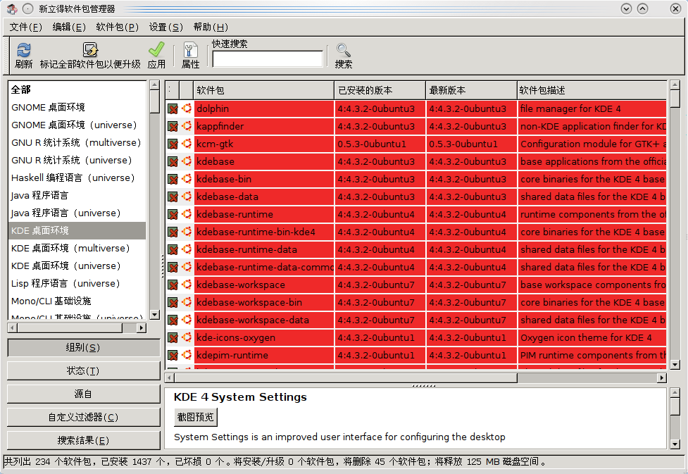

卸载KDE4
新立得里在KDE模块里的,选择安装的,删除。
或者完全彻底的删除安装的:
sudo apt-get remove  qtcurve gtk-theme-switch
sudo apt-get remove openoffice.org-kde
suod apt-get remove kde-zh-hans-base
sudo apt-get remove akonadi-server dolphin exiv2 kappfinder kde-icons-oxygen kde-minimal kde-window-manager kdebase kdebase-bin kdebase-data kdebase-runtime kdebase-runtime-bin-kde4 kdebase-runtime-data kdebase-runtime-data-common kdebase-workspace kdebase-workspace-bin kdebase-workspace-data kdebase-workspace-kgreet-plugins kdebase-workspace-libs4+5 kdelibs-bin kdelibs5 kdelibs5-data kdepasswd kdepim-runtime kdepim-runtime-data kdepim-runtime-libs4 kdepimlibs-data kdepimlibs5 kdm kfind khelpcenter4 klipper konqueror konqueror-nsplugins konsole ksysguard ksysguardd kwrite libakonadiprivate1 libaudio2 libboost-program-options1.38.0 libclucene0ldbl libexiv2-5 libkdecorations4 libknotificationitem1 libkonq5 libkonq5-templates libkonqsidebarplugin4 libkwineffects1 liblzma0 libplasma3 libpolkit-dbus2 libpolkit-grant2 libpolkit-qt0 libpolkit2 libqimageblitz4 libqt4-assistant libqt4-dbus libqt4-designer libqt4-help libqt4-network libqt4-opengl libqt4-phonon libqt4-qt3support libqt4-script libqt4-scripttools libqt4-sql libqt4-sql-mysql libqt4-svg libqt4-test libqt4-webkit libqt4-xml libqt4-xmlpatterns libqtcore4 libqtgui4 libsoprano4 libstreamanalyzer0 libstreams0 libstrigiqtdbusclient0 libxcb-shape0 libxcb-shm0 libxcb-xv0 libxine1 libxine1-bin libxine1-console libxine1-misc-plugins libxine1-x mysql-server-core-5.1 phonon-backend-xine plasma-dataengines-workspace plasma-widget-folderview plasma-widgets-workspace policykit python-kde4 python-qt4 python-sip4 soprano-daemon systemsettings ttf-dejavu ttf-dejavu-extra
