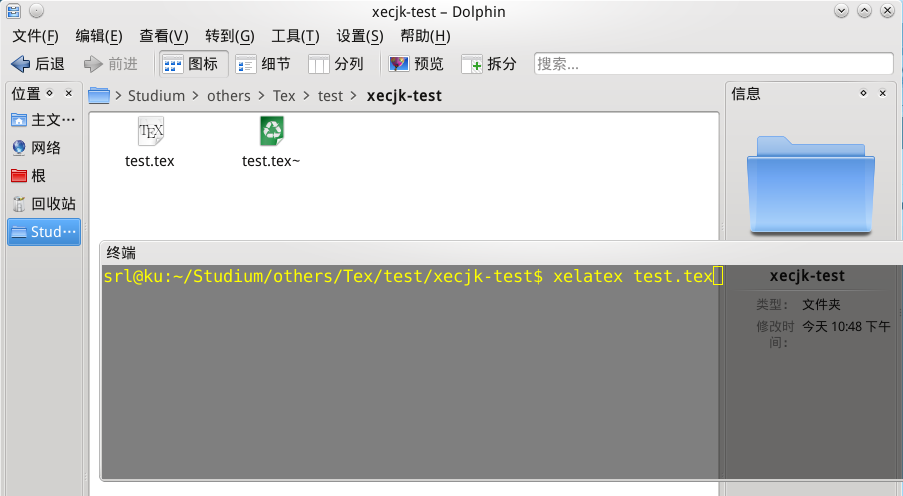

保存为test.tex。
然后在当前目录输入命令:
xelatex test.tex
就像这样
记住哦,xetex的编译口令是xelatex
然后就会编译出一份pdf文件。
想换个字体,修改\setCJKmainfont{……},替换上系统里有的字体即可。

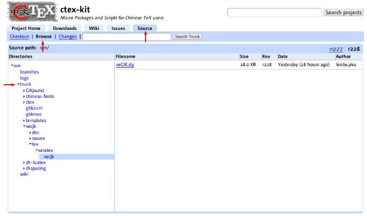

6. 更新xeCJK.sty (新手勿试,莫当小白)
千万不要追新,最新的xeCJK带有测试性质 !!!
最新的xeCJK.sty在googlecode的ctex-kit。具体位置为/trunk/xecjk/tex/xelatex/xecjk下:
先安装svn
sudo apt-get install subversion
接下来以超级用户的身份:
移走含有xeCJK.sty的文件夹xecjk,位置在/usr/share/texmf-texlive/tex/xelatex之下。(可以移动到自己的/home下面,万一新的不好用,能够再移回去。)
然后进入目录/usr/share/texmf-texlive/tex/xelatex,运行
sudo svn checkout http://ctex-kit.googlecode.com/svn/trunk/xecjk/tex/xelatex/xecjk
还要
sudo texhash
如果以后想追踪更新,只需
sudo svn update
sudo texhash
上次由 leni 在 2011-06-04 1:49,总共编辑 6 次。
