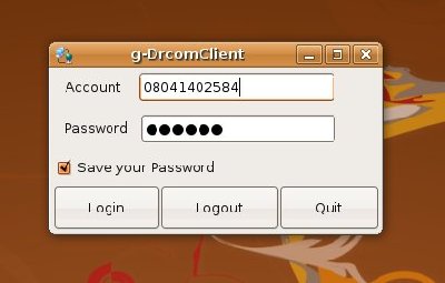

Screenshot:
登 录 框

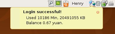

登 录

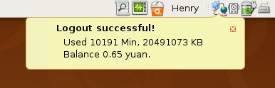

注销

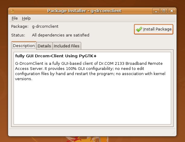

Debian-Package 安装包
