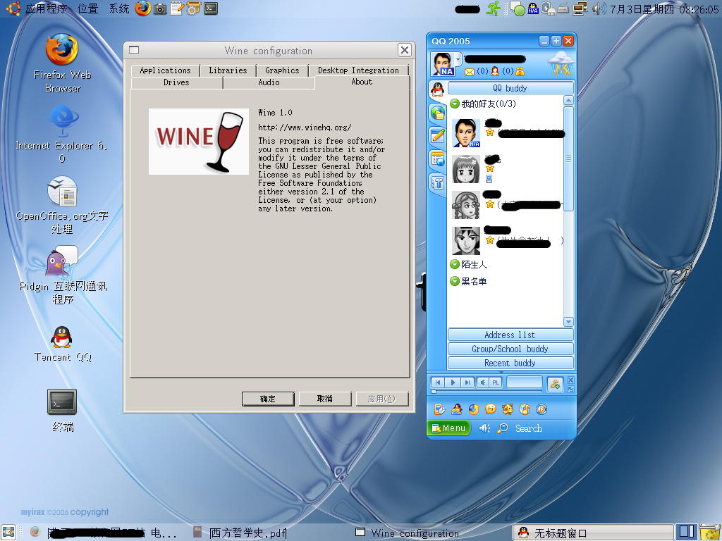

终于把qq2005搞定了。稳定性很好,群没有问题,窗口缩放也很完美,自动隐藏没有(这个不知道怎么搞定),不过最小化很正常。打字不是乱码了……
简单介绍一下过程,很大路边上的东西,高手飘过吧
先交代一下:
1 环境 ubuntu8.04i386更新至7月3日 wine1.0更新至7月3日(教育网的源,更新比较慢,可能3号时我这个还不是最新的)
2 wine的配置:因为原来曾经试图安装中文的QQ,所以以前就打了中文补丁( viewtopic.php?t=132463 )推荐大家去下载这位朋友提供的附件并安装,以后可能用的上哦。这里就不另外上传了。
3 QQ2005英文正式版下载地点 http://www.skycn.com/soft/810.html
步骤:
1 准备好wine1.0(貌似是废话,不过是必须要做的,没有安装的可以终端下 sudo apt-get install wine )。
2 从windows的sysytem32文件夹寻找几个DLL文件添加到wine的system32文件夹中去(mfc42.dll,msvcp60.dll,riched20.dll,riched32.dll),单系统的朋友可以下载附件中的dll文件,这是我在windowsxpsp3中提取的。
3 右键点击下载的qq安装文件,选择用wine打开,然后安装。建议看准了再点击下一步,不要安装乱七八糟的插件。
4 进入主文件夹,使用ctrl+h打开隐藏文件,进入.wine找到qq文件夹,路径为/home/你的用户名/.wine/drive_c/Program Files/Tencent/QQ,然后删除TIMPlatform.exe(这是密码保护程序)。如果你想wine最新版的QQ,还需要去掉qq医生那个文件夹。
5 配置wine,避免打中文出现乱码(你要是一直用E文聊天就跳过吧)。打开应用程序——wine——Wine Configuration,在libraries选项页下,添加之前复制的riched20.dll和 riched32.dll,然后edit,都设为native。建议打上中文补丁,参见另一为网友的帖子http://forum.ubuntu.org.cn/viewtopic.php?t=132463
6 设置一下你的scim。在中文输入状态下可能会出现无法输入数字的现象,经过试验,把半角改成全角就可以输入数字,如果可以正常输入就不要改了,全角很不方便……
2008年7月3日

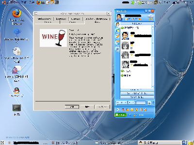

我安装后的效果图,还算凑合
我安装后的效果图,还算凑合
dll文件.tar.gz
涉及到的dll文件,从win+sp3中提取
(817.39 KiB) 已下载 213 次
