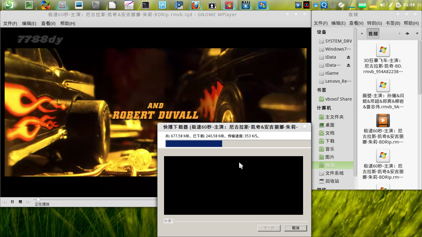

LD11.12可实现GNOME MPlayer+Wine QvodDownload在线看电影了。。

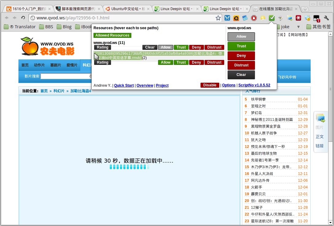

通过https://chrome.google.com/webstore/deta ... ldmpobfkfoTampermonkey插件
在网络上取得类
qvod://710496552|994AEB4832BC76C5BCD56A08E0BD167CD9A6C638|极速60秒-主演:尼古拉斯·凯奇&安吉丽娜·朱莉-BDRip.rmvb|
链接写入Qsedlist
如http://www.qvod.ws/play/?25956-0-1.html页面源代码中8 ... u5B57.rmvb|[/code]和BD版链接
qvod://570813088|095296C1736BF528FD0DC6F1F1A53AFB8A4A9386|\u52A0\u52D2\u6BD4\u6D77\u76D74\uFF1A\u60CA\u6D9B\u602A\u6D6ABD\u4E2D\u82F1\u53CC\u8BED\u5B57\u5E55.rmvb|
可手工修改为
qvod://570813088|095296C1736BF528FD0DC6F1F1A53AFB8A4A9386|加勒比海盗4-BD.rmvb|
写入Qsedlist文本保存。运行QvodDownload (iQsed)脚本
#! /bin/bash
function pause(){
        read -n 1 -p "$*" INP
        if [[ $INP != '' ]] ; then
                echo -ne '\b \n'
        fi
Area="Qsed"
file="../../"$Area"list"
if [ -f "$file" ]; then
mkdir -p ~/iQvod/"$Area"
awk -F"|" '{sub(/\\[^_]+_/,"",$3);print $3 "_" $2 ".exe"}' "$file" | tr ' ' '&' | while read t;do cp .Qsed.exe ~/iQvod/"$Area"/$t;done
cat "$file" >> ../"$Area"list
rm "$file"
else
awk -F"|" '{sub(/\\[^_]+_/,"",$3);print $3 "_" $2 ".exe"}' ../"$Area"list | tr ' ' '&' | while read t;do rm ~/iQvod/"$Area"/$t;done
:> "$file"
fi
pause 'Press [Enter] key to continue...'
find /media/Windows7_OS/ProgramData/QvodPlayer/Data -iname *.torrent -exec cp {} ../Torrent \;
会将.Qsed.exe复制并重命名为../Qsed/
加勒比海盗4-BD.rmvb_095296C1736BF528FD0DC6F1F1A53AFB8A4A9386.exe
运行此exe文件可生成下载文件加勒比海盗4-BD.rmvb.!qd等此文件下载缓冲一会后就可以用GNOME MPlayer播放。。边下边播不用虚拟机哦。。现求大牛修改成浏览器脚本能自动取得播放链接并按如上格式复制重命名.Qsed.exe运行,谢谢!!
PS:最好能自动调用GNOME MPlayer播放。。^_^
附图:
下载QvodDownload.7z解压到任意目录即可使用 :em01
QvodDownload.7z
(485.65 KiB) 已下载 213 次

楼主能否介绍下Tampermonkey该怎么用吗,我装完以后就完全没有头绪了,不知道怎么去获取qvod地址。。。 :em06
