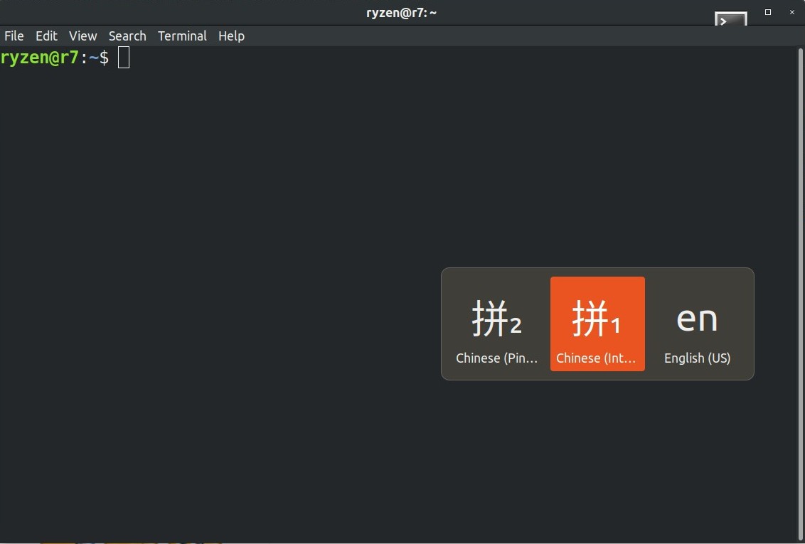

我个人比较习惯 ibus-pinyin,但为了配合“主流” 的发展,已尽量转到 ibus-libpinyin:
(拼1 为 ibus-libpinyin, 拼2 为ibus-pinyin,可以用 win + space 键转换。)
我用了新版本的 ibus-libpinyin 1.10.0,还没有发现问题。但只是 “一个人” 的经验,绝对是不够的。

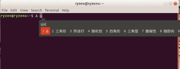

建议增加符号录入功能,比如像在搜狗输入法中输入sjx就会出现三角形符号,非常方便。如果是采用字典模式的话,应该比较容易实现的。
建议以u开头来定义各种符合字典,比如usjx后面是实心和空心的三角形;uwjx后面是实心和空心的五角星;uwd后面是温度符号,等等……

在旧的 ibus-pinyin 里,建立一个符号字典很容易:
百草谷居士 写了:基本原理明白,需要用户建立字典。这个字典是不一般的文本文件就可以?具体格式是什么?给说明下,我来弄这个符号录入的字典。

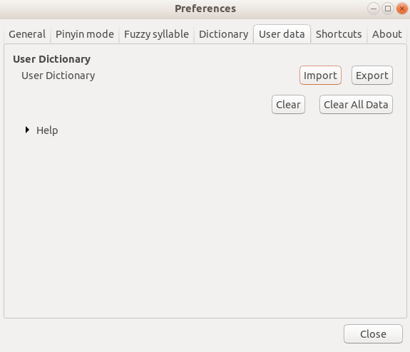

如前所述 ibus-pinyin 里自创字典的功能还没有完全被移植到 ibus-libpinyin,目前符号字典的建立,必须配合“合法”的拼音规则一个符号对应一个拼音(但任何拼音都行),如下:
储存为本文档后,import 到 ibus-libpinyin 里:
退出再进入后,打 "yu“ 就可以出现 ” ꖴ “ 这个符号。但因为 “频率” 没有调和,这个方法非常不好用。ibus-pinyin 没有这个 “必须根据合法拼音规则” 的要求,就好用多了。 不过我认为 ibus-libpinyin 这么做有它的理由*。

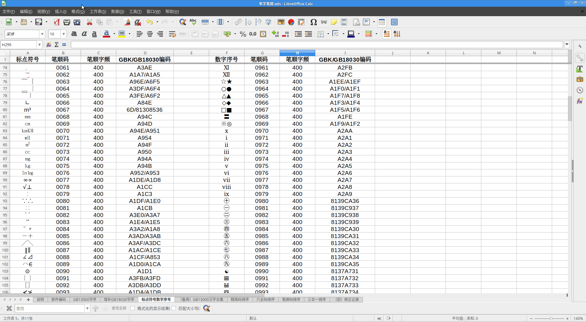

不用那么麻烦,我做的《单手笔顺输入法》里已经带有这些特殊符号了,
你直接拿我的TXT文件修改就好。
(我已经为这些符号编了笔顺码,你能加上拼音码就更好了。)
标点符号数字序号_750个.txt
(10.81 KiB) 已下载 1164 次
而且这些符号不是拍脑袋复制粘贴乱套过来的,全部都是有标准GBK编码或者GB18030编码的。(可确保不会出现字体不兼容而无法显示的情况)
你想要的空心或实心的三角形、五角星符号有了,笑脸哭脸也有了,连扑克牌、国际象棋、周易阴阳八卦的符号都有,日文韩文俄文希腊文也都有了。
这个各种符号字典的 LibreOffice 电子表格版本可以在《单手笔顺输入法》的github直接下载。(不用注册用户也能下载)
https://github.com/YQ-YSY/stroke-seq_MB

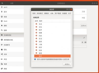

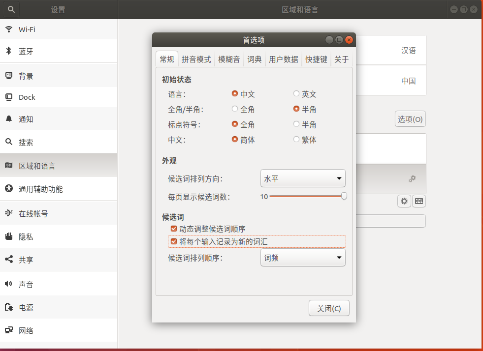

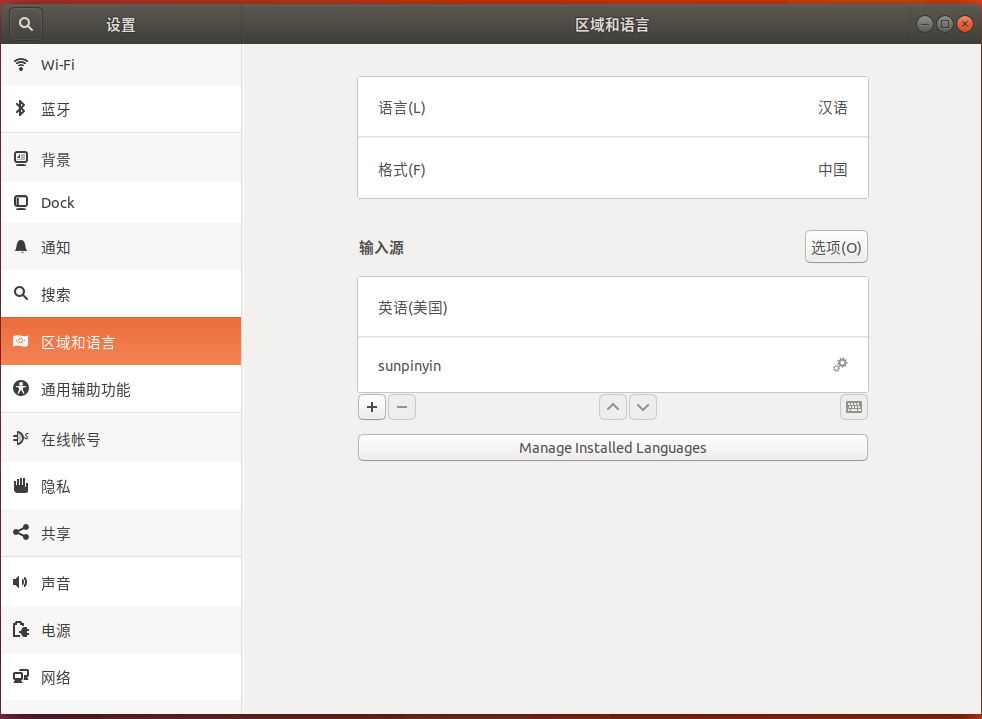

我用下面几张从 LiveUSB 里的截图来示范执行 ibus-libpinyin 的步骤:
0. (把 Ubuntu 18.04 iso 录制到 U棒。)

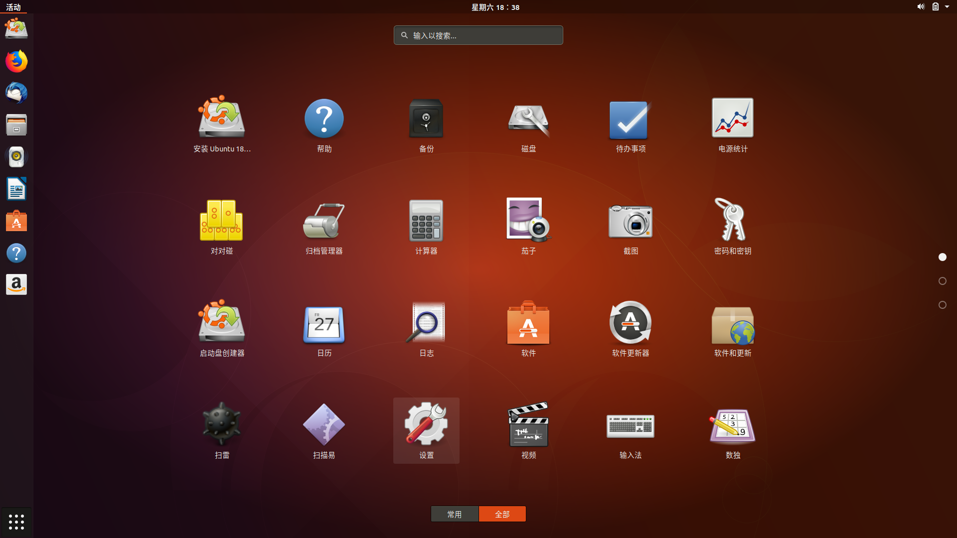

1. 在 Gnome 桌面上选择 “设置”:
2. 选择 “区域和语言”:

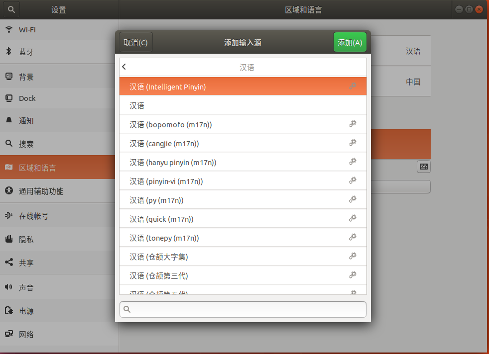

3. 目前 sunpinyin 为预设中文输入法,删掉,选择 "汉语(Intelligent Pinyin)“:
4. 调整首选项:

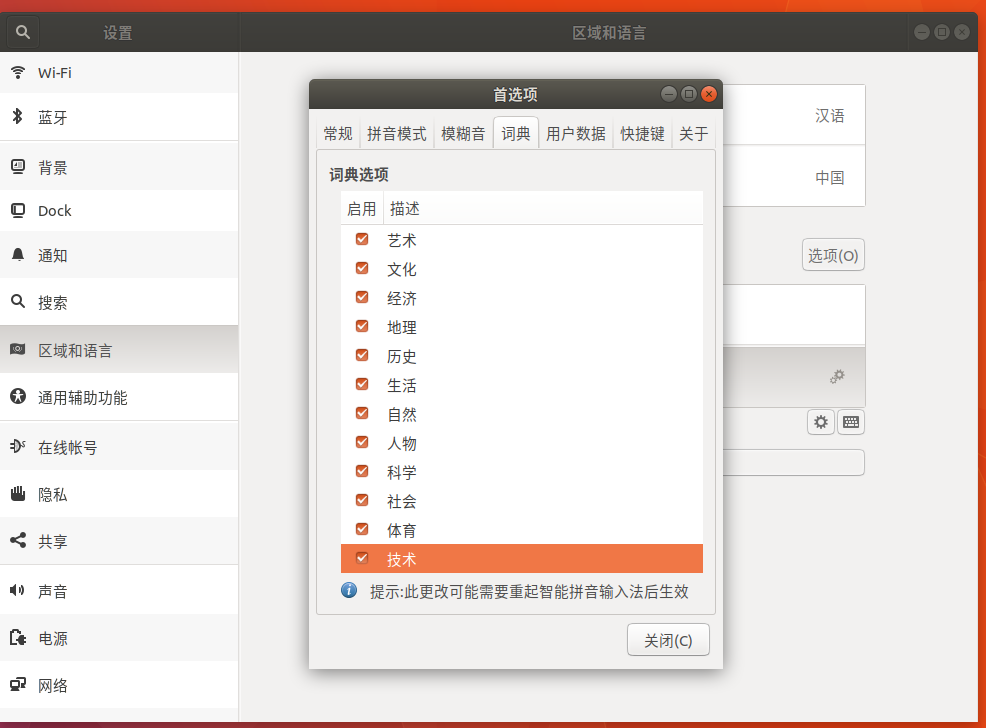

5. 新版的 libpinyin 附带有自己的 ”词典“,一般我们全部打勾。如果有自己的词库/字典(“用户数据”),也可以用本文档的格式录入。已经建立的数据,则可以用同样本文档的格式输出:
因为时间关系,以上的步骤,其实更重要的细节都略掉了。有需要时,再做补充。
