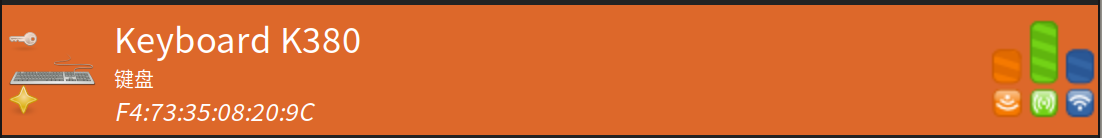

刚开始装的是官网下的最新的ubuntucinnamon20.04.5,刚装好的时候连接使用罗技k380蓝牙键盘一切正常,然后系统更新之后就出现问题,具体情况如下:
无法自动连接键盘,在blueman中手动删除然后再连接可以连接上,但是按什么按钮系统都没有反应。但是同时连接的蓝牙鼠标和耳机都可以正常使用。
蓝牙硬件是ax210无线网卡自带的,软件是blueman2.1.2。蓝牙键盘在其它windows电脑上能正常使用。
问问这个怎么办?

https://unix.stackexchange.com/question ... untu-20-04
先删掉,再根据上面链接所说,用命令行执行bluetoothctl
在bluetoothctl的提示符后依次执行
agent on
scan on
等发现了你的键盘设备F4:73:35:08:20:9C后,关闭扫描并配对
scan off
trust F4:73:35:08:20:9C
pair F4:73:35:08:20:9C
重点来了,命令行里会提示这样的东西
[agent] Passkey: 123456
在键盘上输入它提示的数字再按回车

用了楼上的方法果然可以了,重启电脑也能自动连接上了,多谢多谢!
