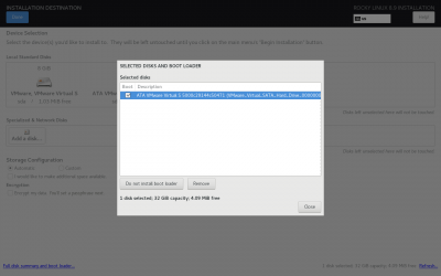

不是,你安装系统的最后一部可以选择不安装grub2或者安装到指定位置(早期版本还有lilo

你系统是安装好了但是GRUB2 没有安装上吗? 那你可以用grub4dos引导Ubuntu的

可以在windows的启动项中添加grub4dos的条目,以前不想让grub/grub2接管启动项就这么搞
图片如果不能显示 点 https://ruyuan.io/2023/06/01/use-grub4dos-boot-linux/
