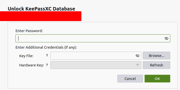

Re: [不懂/寻问/伸手]linux系统有法子让某个文件只让特定程序读取嘛?
启动界面是这样子,隐藏不了(如果是公用账户,隐藏不了)。
报错如下(GUI界面,是否换成命令行程序才会有可行性?):
