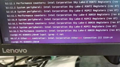

有一个网口,在Ubuntu22.04上通过yaml文件配置静态IP地址之后,sudo netplan apply生效。

先说清楚你用的是什么后端。
我上面说过了,netplan就是一个配置翻译器,跟具体的硬件没有任何关系
