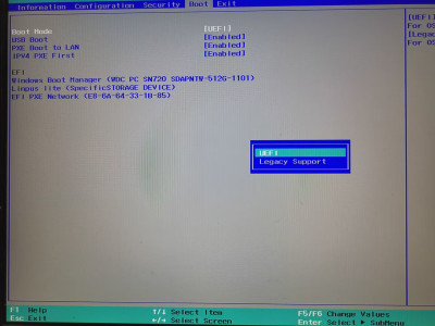

在网上查询后将boot mode 改为lagacy(在联想拯救者y7000p的bios中boot mode 只有uefi和lagacy两种模式)

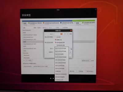

但是在安装时,自定义分区中没有“用于efi”的选项,请问这种情况下我该怎么办?

如果你要用uefi启动的话,只能用uefi模式启动安装,legacy安装应该是没法装成uefi启动的
所以你能做的,1 去看看是不是有bios更新,如果有,建议更新bios(就那么个东西,叫什么无所谓了
2. 换个其他的启动盘制作工具,并且在制作过程中选择制作成uefi启动,而不是mbr

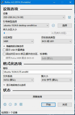

我是根据网上的教程来的 https://www.cnblogs.com/masbay/p/11627727.html,用的utraliso,启动盘就是我自己的u盘,我也不是很懂ufei模式启动是什么意思,这个是必要的吗?

没怎么用过ultraiso,不清楚具体情况,实际上uefi安装可以直接用已经存在的efi分区,不一定非要新建

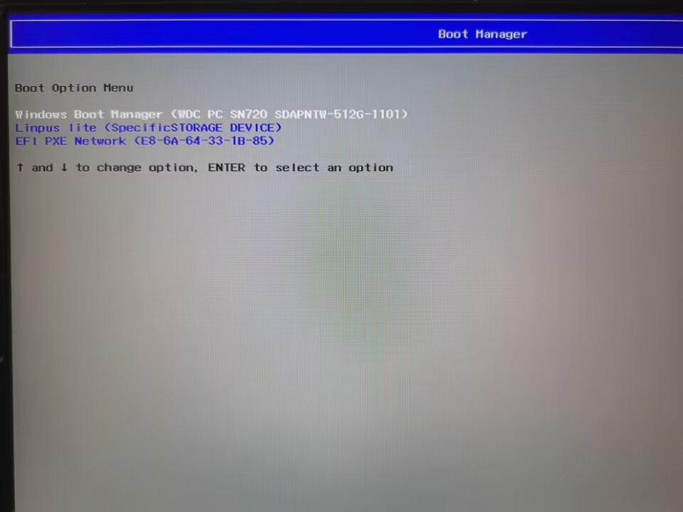

既然你发的图里有efi启动项,还是用uefi启动安装的比较好,不然万一windows启动不了,事情还挺多的
再有,secure boot的选项记得关了
