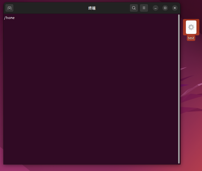

先贴脚本:
test.sh:
#!/bin/bash
cd ./..
fpath=`pwd`
echo $fpath
sleep 10000000
test.desktop:
[Desktop Entry]
Encoding=UTF-8
Name=test
Exec=sh /home/txm/Desktop/test.sh
Info="test"
Terminal=true
Type=Application
StartupNotify=true
请教一下各位大佬,为何用终端在桌面运行test.sh脚本,获得的相对路径是/home/[userid],但是运行桌面快捷方式,获取的相对路径却成了/home?

由 txmsuper » 2023-01-12 8:48
这个造成了什么问题呢?是因为我们有个项目,需要在运行时创建 “./../logs/” 文件夹,用来保存日志文件,如果直接执行启动脚本是没有问题的,因为启动脚本所在文件夹层次比较深,但是为了方便(增强用户体验),需要创建桌面快捷方式,这时如果用桌面快捷方式执行的话,相对路径“./..”就变成了“/home”,普通用户是没有“/home”文件夹写权限的,就会报权限问题,造成项目无法启动。

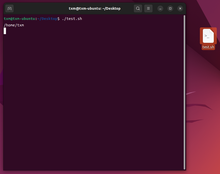

你直接在终端下运行时,是在./Desktop目录里运行的,所以"./.."就回到了/home/[userid]了

jiandan23 写了: ↑2023-01-12 10:06
是的,终端运行是没有问题的,但是为什么用桌面快捷方式运行,他就到了/home下面了呢?

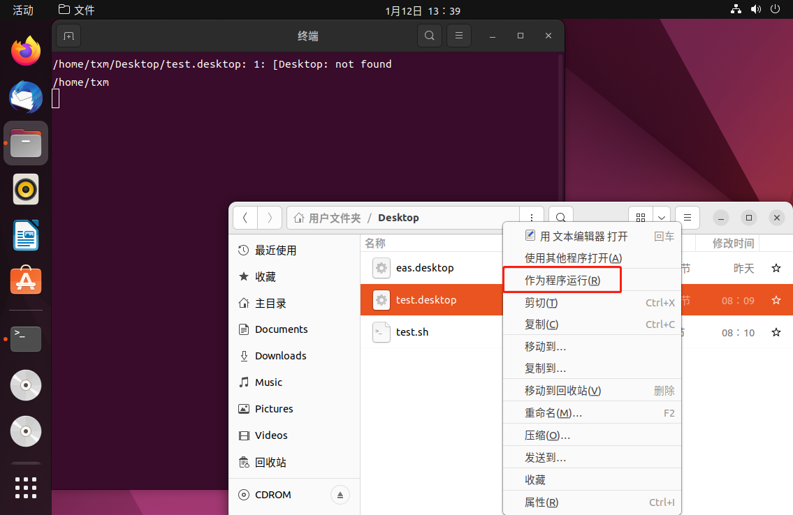

又有新发现,在文件管理器里面右键运行desktop文件,有报错,但是相对路径是对的
也就是说,只有在桌面双击的时候,他的相对路径是有变化的

我刚测了下,桌面快捷方式运行,terminal的初始目录是:/home/[userid],在调用你的脚本后(cd ./..),就会变成/home

感谢老师的回复,我测试的结果是:
终端运行.desktop的时候的根目录是/home/[userid]/Desktop,但是双击运行的根目录是/home/[userid],这里为什么终端运行和双击运行的结果不一致呢,双击运行,Ubuntu做了什么特殊的处理吗?
我猜你运行终端的方式是在桌面右键选在终端中打开?
这涉及到子进程对父进程运行环境的继承问题。默认情况下,子进程会继承父进程的当前目录。
你双击运行.desktop文件,产生的bash进程和你运行终端产生的gnome-terminal进程,两者的当前目录都会是父进程gnome-shell的当前目录,也就是你的家目录。

我这里有疑问的是双击运行.desktop文件时,ubuntu的处理过程,因为从结果上看,双击.desktop这个动作执行的根目录好像是在用户根目录“/home/[userid]”,而非“/home/[userid]/Desktop”。我又做了个测试,将test.desktop文件复制到/usr/share/applications下,从启动器执行,得到的上级目录结果依然是/home。这看似是跟.desktop文件的执行动作有关,是否gnome执行所有的.desktop文件,都会将工作目录置为~?
另:我在终端执行.desktop文件的操作应该是不对的,终端执行的话,会将.desktop文件认定成为普通的脚本逐行执行,所以我之前有部分实验是错误的。
