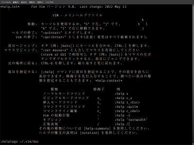

:helptags ~/.vim/doc
をenterエンターすると
1,1 先頭
という文字列が出たまま、1時間以上放置したが終わらない!
的文字列出来,放置1小时以上不结束!

:helptags ~/.vim/doc 放置1小时以上不结束!
- 附件
- (7.93 KiB) 尚未被下载

不应该啊,helptags 应该挺快的。执行的过程中有持续消耗CPU吗?

helptags 的用途是按标签跳转,手册里开头应该就有讲。另外 :h XX 这里查找的时候也依赖这个生成的 tags 文件。

对了,是不是它已经执行完毕了,但是因为这行命令会一直显示着,所以你以为它还在执行?Ctrl-L 一下它就消失了。

ああ、今確認しました!そういうことですか!お騒がせしてすいません
啊,现在确认了!是这么回事!不好意思打扰您了
