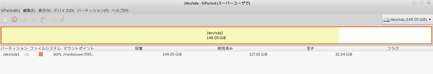

寺島聰子
帖子: 688
注册时间: 2016-06-03 14:39
系统: debian11 mate
Re: 大容量复制到小容量的HDD的方法
帖子 寺島聰子 » 2021-10-11 1:51
now , debian live
http://ondyrsjc.blog.jp/archives/1003879171.html
3 全てのパーティションの削除
画面に複数のパーティションの行が表示されます。この行(パーティション)を、1行ずつ削除していき、すべての行を削除します。一度に全部を削除することはできません。
ここでいう削除とは、未割り当てにして灰色化するという意味です。
下位の行から始めるといいです。
Delete /dev/sda2 (btrfs, 148.85 GiB) from /dev/sda 00:00:03 ( SUCCESS )
calibrate /dev/sda2 00:00:02 ( SUCCESS )
path: /dev/sda2 (partition)
start: 411648
end: 312580095
size: 312168448 (148.85 GiB)
delete partition 00:00:01 ( SUCCESS )
Delete /dev/sda1 (fat32, 200.00 MiB) from /dev/sda 00:00:02 ( SUCCESS )
calibrate /dev/sda1 00:00:01 ( SUCCESS )
path: /dev/sda1 (partition)
start: 2048
end: 411647
size: 409600 (200.00 MiB)
5 パーティションテーブルの作成
■ 2TB以下のドライブの場合、普通は msdos (=MBR=MS-DOS) を選びます。
  OSを入れる場合は gpt (=GPT) にする場合もありますが専門家向きです。
6 新規(パーティション)
先頭の空き領域は通常1MiBになっていますのでそのままにしておきます。
「ラベル」は、パスの中に使われたり、いろんな所で使われますので、ラベルを付けないと、後々いろいろな問題が生じます。
短くて、区別できる名前にします。英数字とハイフンの11文字以下が多いです。
*ここでのラベル付けは機能しない場合が多いです。その場合は後で確認して別途ラベルを付けます。
>>btrfs
Create Primary Partition #1 (btrfs, 149.05 GiB) on /dev/sda 00:00:05 ( SUCCESS )
create empty partition 00:00:02 ( SUCCESS )
new partition type: btrfs
create new btrfs file system 00:00:01 ( SUCCESS )
mkfs.btrfs -L '' '/dev/sda1' 00:00:01 ( SUCCESS )
Label:
UUID: 595071e6-896c-49b5-8ad1-0fb7c27c5076
Node size: 16384
Sector size: 4096
Filesystem size: 149.05GiB
:em11

user@debian:~$
sudo rsync -av /sdb2-partition-path /sda2-path
mbr disk
/dev/sda1 and /dev/sdb2をマウント
user@debian:~$ lsblk
NAME MAJ:MIN RM SIZE RO TYPE MOUNTPOINT
loop0 7:0 0 2.7G 1 loop /usr/lib/live/mount/rootfs/filesystem.squashfs
sda 8:0 0 149.1G 0 disk
└─sda1 8:1 0 149G 0 part /media/user/595071e6-896c-49b5-8ad1-0fb7c27c5076
sdb 8:16 0 298.1G 0 disk
├─sdb1 8:17 0 190M 0 part
├─sdb2 8:18 0 295.9G 0 part /media/user/debian
└─sdb3 8:19 0 2G 0 part
sdc 8:32 1 28.6G 0 disk
└─sdc1 8:33 1 28.6G 0 part /usr/lib/live/mount/medium

sudo rsync -av /media/user/debian /media/user/595071e6-896c-49b5-8ad1-0fb7c27c5076
