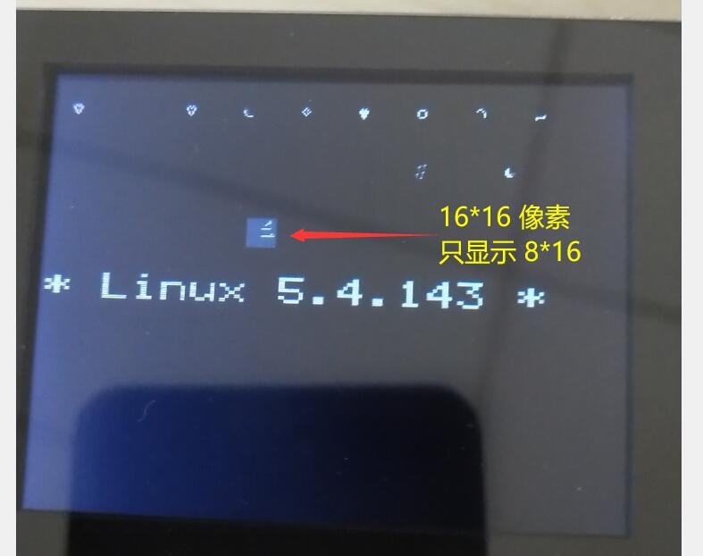

找到一个解决方法,但被字符宽度局限了,目前唯一突破口待解决。
(不确定里面有没有像素宽度定义 https://github.com/jmccrohan/lcd4linux/ ... get_icon.c
定义文字大小为 16 *16 像素
使用widget_icon ,但是显示出来的宽度只有8个像素 。

Display dpf {
    Driver     'DPF'       # 默认
    Port       'usb0'      # 默认
    Font       '16x16'     # 字体大小
    Foreground 'FFFFFF'    # 边框颜色
    Background '000000'    # 边框内背景颜色
    Basecolor  '4876FF'    # 全局背景色
    Orientation 2      # 0 = standard, 1 = rotate 90° CW ,2 = rotate 180°, 3 = rotate 90° CCW
    Backlight  backlight   # Backlight variable control, 0..7 (0=off, 7=max)
##测试区域############################################
Widget OS {
    class 'Text'
    expression '* '.uname('sysname').' '.uname('release').' *'
    width 20
    align 'PL'
#    style 'bold'
    speed 1000
    update tick
Widget zifu {
    class 'icon'
    speed 1000
    update 1000
    background '272822'
    bitmap {
        row1 '.......*........'
        row2 '..*....*....*...'
        row3 '...**..*...**...'
        row4 '....*..*..*.....'
        row5 '.......*........'
        row6 '..***********...'
        row7 '.......*........'
        row8 '.......*........'
        row9 '.......*.....*..'
        row10 '***************.'
        row11 '.......*........'
        row12 '.......*........'
        row13 '.......*........'
        row14 '.......*........'
        row15 '.......*........'
        row16 '.......*........'
Widget zifu2 {
    class 'icon'
    speed 1000
    update 1000
    bitmap {
        row1 '........'
        row2 '....*...'
        row3 '...**...'
        row4 '..*.....'
        row5 '........'
        row6 '*****...'
        row7 '........'
        row8 '........'
        row9 '.....*..'
        row10 '*******.'
        row11 '........'
        row12 '........'
        row13 '........'
        row14 '........'
        row15 '........'
        row16 '........'

    Row06.Col8 'zifu'
    Row08.Col1 'OS'
