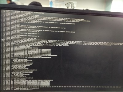

今天12:48分死机了,magic sysrq都不能使用,应该是内核panic了。
widon@widon-desktop:~$ uname -a
Linux widon-desktop 4.14.15-041415-generic #201801231530 SMP Tue Jan 23 20:33:21 UTC 2018 x86_64 x86_64 x86_64 GNU/Linux
我的内核是最新的
我试过多个版本的内核,4.4.111,4.14.13等等,无一例外,都会死机
现在在用ubuntu17.10,不想用ubuntu16.04,不习惯
附件有一个最近我的电脑内核panic的照片,不知道对定位问题有没有帮助。

帖子 poloshiao » 2018-01-26 13:13
出現 Segmentation fault (記憶體區段錯誤) 的訊息
參閱
1. https://en.wikipedia.org/wiki/Segmentation_fault
Segmentation fault
2. https://zh.wikipedia.org/wiki/%E8%A8%98 ... F%E8%AA%A4
記憶體區段錯誤
3. https://askubuntu.com/questions/138407/ ... tion-fault
What is a segmentation fault?
4. 建議
4-1. 注意 發生在執行特定程式時 發生
4-2. 還是 經常發生 無論執行什麼程式 這種情形 執行檢測 RAM 看看
5-1. 從 開機選單 選擇 Memory test (memtest86+)
讓它超個 2 ~ 3 循環看看 是否 all pass

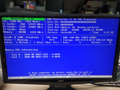

4. 建議
我做了5个循环,没有错误啊,但是实在不明白为什么会死机。我有另一台电脑也是装的是17.10,没有遇到过死机。
