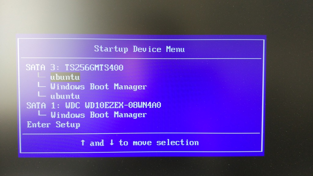

在 UEFI 环境中,多系统的引导变得非常简单。
因为你不用在去管 MBR 了,不管是 GRUB2 还是 BOOTMGR ,谁先引导谁后引导完全没关系!
因为该去引导谁,由 UEFI 和 NVRAM 来负责!

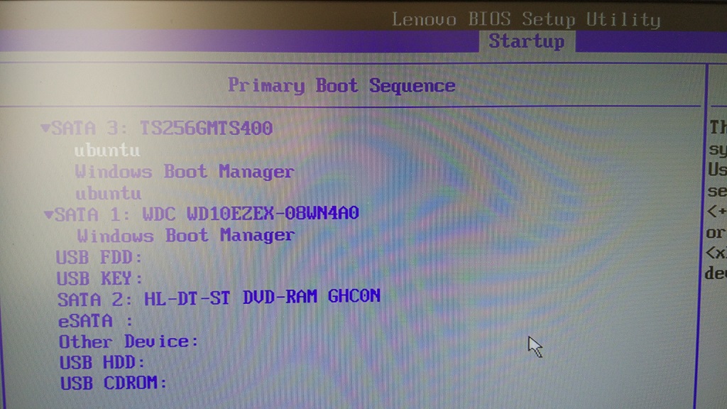

如下图,主板固件直接可以识别多种操作系统。(要求主板设置中 CSM 兼容模式关闭,也就是纯 UEFI 模式)
通过主板 UEFI 固件的引导菜单来选择操作系统。(引导项配置实际是保存在主板的 NVRAM 中)
完美解决了以前哪个引导器该先启动的问题

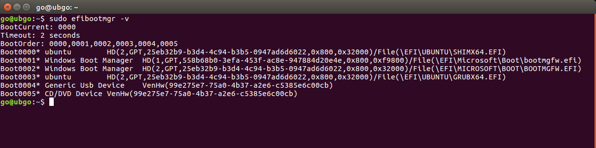

如果你想要手动编辑引导项,efibootmgr 是个不错的选择
Windows 中则可使用 BOOTICE (先用 mountvol s: /s 挂载 EFI 分区)

我也是在linux下用efibootmgr来编辑uefi下的引导顺序的,不过我的电脑不能在主板设置里修改引导顺序。
