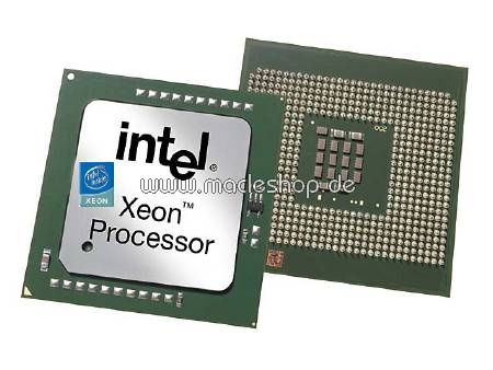

计算机其实很简单,大家看看CPU和内存。上面有很多脚(老CPU有针脚,新CPU是金属触点)。然后主板上面插口,对应上面的脚或触点。主板上还有一排一排的线,把CPU和内存,还有其它的设备,硬盘啊,也是一排排的线,但比内存CPU少很多。都连起来就可以用了。很简单。对吧?
然后CPU里面有什么,内存里面有什么,它们在干什么就看不见了吧?其实也很简单。但需要一个知识,一个知识地了解。

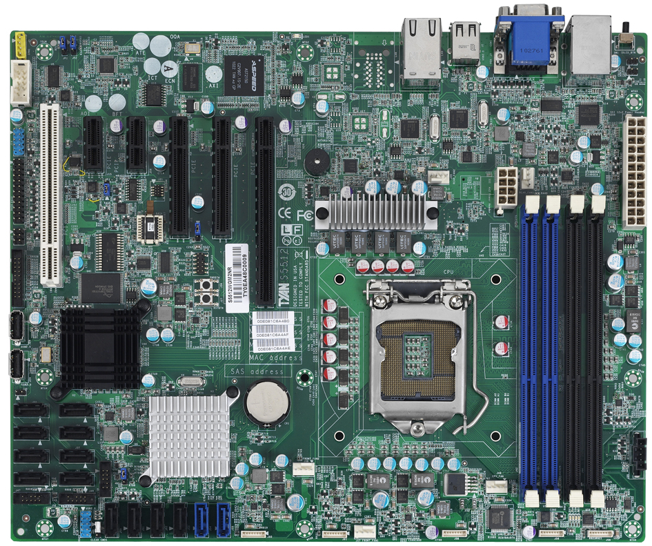

先看看CPU和内存主板的图。很复杂吧?特别是主板,不要被吓到。只看看上面都是一排排的线的插槽就可以了。
CPU的图
CPU的图

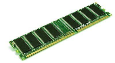

台式机内存
台式机内存
主板的图
主板的图
最下面这个是主板,中间偏右下那个大方块,上面有很多小孔,就是插CPU的地方,把CPU上面的脚都接那里。它的右边蓝黑两种颜色各两条槽就是接内存的。接内存一排排的脚。插上就可以。其它的一些东西先不用管。

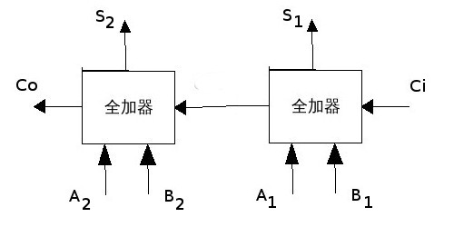

下面是使用两个全加器计算两位二进制数的图。S1表示第一位的计算结果,S2表示第二位的计算结果。如果要计算更多,就按这个方式接很多位就可以了。

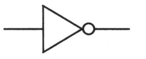

一、非门
先看代表这个电路的图。左边是输入的线,右边是输出的线。输入只有一根线,输出也是一根线。
这个电线的功能很简单,当左边输入端没电的时候,输出端有电。当左边输入端有电的时候,输出端没电。就是把输入端的状态反过来。这种计算称为逻辑非运算。

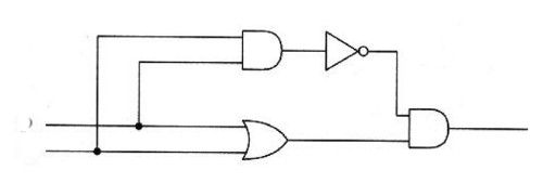

逻辑异或门电路不是基本电路,由三个基本的逻辑门电路进行如下连接组成。
图里面细线代表电线。两条线交叉的地方有一个黑点表示这两根线在交叉的时候接通,连接在一起。如果两条线的交叉处没有黑点,就表示交叉但不接通,就是各自穿过去而已,互不影响。以后的图也都是这样表示。
大家看到,最下面是一个或门电路,或门电路真值表中己经包含了两个输入脚不一样时,输出为真的两个结果和两个输入脚都没电,输出为假的一个结果。就是或门电路和异或门电路的真值表下三排是一样的。但是在或门电路输出结果中,还要改变一下其中两个脚同时带电时,输出为真的状态。看图上面,把两个脚又接出去到一个与门电路。与门电路的运算结果是必须两个输入同时有电才为真,其它都是假。不是两个同时带电输出为真的结果吗?把这个结果反过来,变成假。于是在这个与门电路后面再接一个非门电路。好了,加一个非门电路之后,现在除了两个同时带电为假,其它的状况都为真了。然后,把这个结果,和下面或门的结果,分别再接入一个与门电路。得到最后的结果。大家注意想一下,与门的运算结果是必须两个结果同为真时,最后的结果才能为真。所以与门电路的一个输入脚有这样的功能。就是不管另一个脚怎样,我这个脚必须有电,最后的结果才可能有电。所以上面一个非门电路把两个输入脚同时有电变为假,其它状况都为真之后。就代表,最初的两个输入脚同时有电状况,进行处理后,我就不放行。其它的各种状况都放行。这样就把下面或门电路两输入脚同时有电时,输出结果为真的状况过滤掉了。最终得到异或门真值结果。

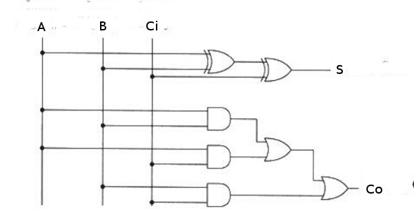

大家先回想一下前面几次学过的所有知识。下面公布全加器内部连接的答案。
先找到以前学过的全加器是什么样子,看图:
然后列出全加器的真值表:
输入端A000000000输入端B00000000000输入端Ci000000000输出端S000000000输出端Co
0000000000000000000000000000000000000000000000000000000000000000000
0000000000000000001000000000000000000000000000000010000000000000000
0010000000000000000000000000000000000000000000000010000000000000000
0010000000000000001000000000000000000000000000000000000000000000001
0000000000000000000000000000000000100000000000000010000000000000000
0000000000000000001000000000000000100000000000000000000000000000001
0010000000000000000000000000000000100000000000000000000000000000001
0010000000000000001000000000000000100000000000000010000000000000001

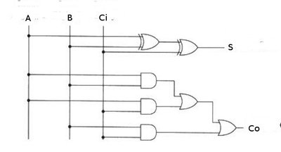

然后看这个全加器的内部逻辑门电路图:
注意上面那个输入本位的加法结果的S端,由两个异或门电路连成。先是A B两个输入端进行计算,如果两个不一样时,灯就亮。因为两个都为0不亮,两个都为1,就进位了,也不用亮。然后再把这个结果和进位的输入端Ci一起进行逻辑异或运算。也是一样的异或运算,两个不一样就亮。如果A、B相加之后的结果和进位相同,都亮,也就进位了,最后结果不用亮为0。如果相同都是不亮。那结果也是0,不亮。必须两个都不一样。
下面进位结果Co端的运算比较复杂。大家自己动脑筋想想,一定要理解。也算是一次头脑训练。这样以后讲更复杂的东西的时候,理解起来就顺利了。否则可能到某个阶段就可能看不懂,跟不上了。大家要在增加知识的同时,也同时增加自己头脑的能力。最后才能跟上。就象练习武功,如果一个人每次都是听,从不练习。刚开始初级阶段都能听懂。达到某一阶段,别的经常练习的师兄弟们还能进阶,学得津津有味,这个人就只能稀里糊涂原地踏步,不知道大家在干什么了。子曰:学而时习之,不亦乐乎。

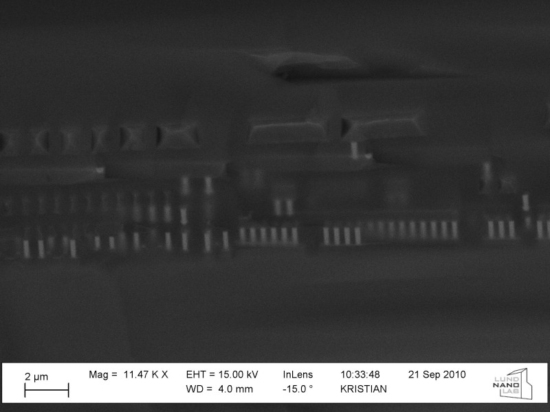

就是这个图。左边是使用的材料叫P型硅,右边的材料叫N型硅。这个东西叫PN结。在CPU里面,可以把这个做得很小很小。然后用很细很细的铜线把他们连起来。什么纳米工艺,就是导线之间间隔只有几十个纳米。但基本的东西就是用铜线,连这个PN结。今天就讲这么多。大家看看CPU在显微镜下的照片。那一排排,一层层,间距只有几十个纳米的就是很细的铜线。
除了这些铜线横断面,基本啥也看不到。因为硅是黑色的。硅,铜线,连起来。就是CPU。别的啥也没有。硅在地球上到处都是。砂子岩石里面就很多。一点硅,加一点铜线。连起来,卖好几百块钱一个。想想吧。 :em02

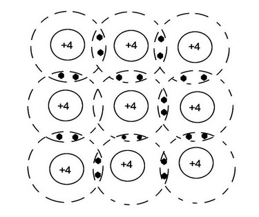

在大家了解P型硅和N型硅之前,先看看硅晶体的结构。
看图。非常稳的晶体结构。里面小圈标有+4代表带4个正电荷的硅原子核。外面的黑点是带负电的电子。就这样被锁定。这个结构平均每个硅原子核可以锁住,并且平衡4个带负的电子。晶体里面如果掺杂了+4或+3的原子核,效果就会不同了。下面的图是硅晶体原子的实物照片。
所谓的N型硅,就是在就是掺杂了少量杂质磷元素的硅晶体。
硅晶体不导电。因为硅晶体的结构排列很稳定。每一个原子核可以牢牢地约束住周围所有和原子核的正电相平衡的带负电的电子。没有可移动的自由电子。在加入磷元素之后,磷有五个外层电子,参与到硅晶体的结构之中,只能约束住四个电子。其中有一个电子管不住,成为自由电子。这样就形成了可以导电的N型硅。

但是注意,这种稳定的晶体结构虽然在结构上平衡了四个电子。但是由于原子核里面正电荷不同。N型是磷里面有五个正电荷。P型是硼原子核里面只有三个正电荷。所以N型半导体接触面上少了一个电子,带正电。形成带有吸力的电场。想把丢失的电子吸过来。P型半导体多了一个电子,带负电。形成带有推力的电场,想把多的电子推回那边。
大家听到这里,如果头脑还想得很清楚的话就继续往下。如果有点乱了,先停下来仔细想一下。想清楚所有问题。
想清楚之后。对于半导体的为什么在电池的正负极方向不同的情况下导电状况不同就很容易明白了。
(这段红字是讲错的部份。往后数第二楼有纠正。)好。如果我们给这个PN结加上电压。我们讲过电压大小就是推动电子的力的大小,而且有方向。如果是和它本身形成的电场,一边是吸引电子,一边是推电子的力的方向相同。加强之后,帮助N型半导体,让它能把电子吸回去。那么N型半导体就重新成为带自由电子的导体,可以导电。如果我们加反方向的电压,你不是想吸回电子吗?我更加地不让你吸回去。这样它就更加不导电了。
好,大家仔细想想。如果看到这里,还可以继续的话。我们下次讲用这个PN结,也就是二极管来组逻辑和门电路。不知还有多少人能坚持看下去。注意,如果你理解完这些问题,认为还不太难。自己还有能力理解更多的问题。就继续。如果已经觉得到了极限,没有更多能力就算了。因为以后还有更加复杂的东西。
