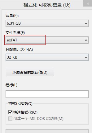

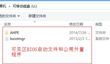

1、将U盘分2个区
先备份U盘的资料。运行diskgenius免费版,点选目标U盘,备份U盘分区表(建议养成备份习惯)。调整U盘分区,在后面留1~2G自由空间(大小根据自己UEFI启动文件大小而定),在自由空间新建一主分区,选FAT16格式。也可以删除U盘所有分区后重新分区。

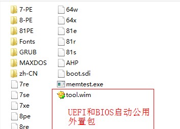

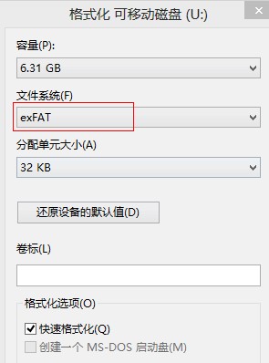

2、格式化第一分区为ExFAT格式,拷入BIOS启动文件。
在“资源管理器(我的电脑)”中格式化U盘为ExFAT格式。再拷入BIOS启动文件。

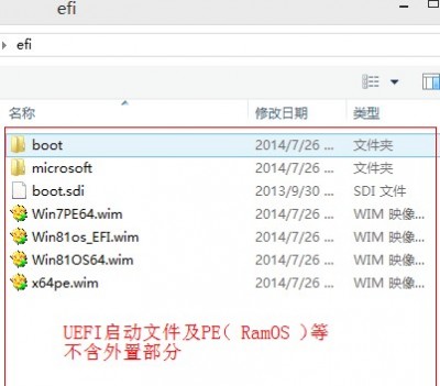

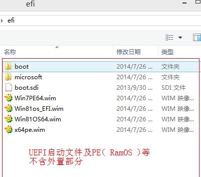

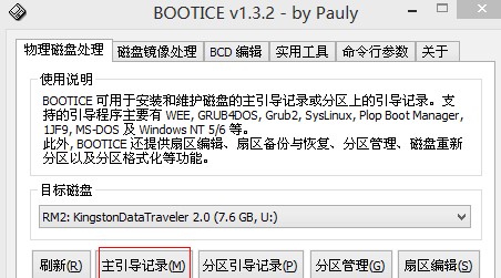

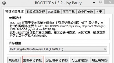

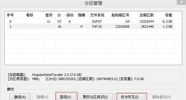

3、显现FAT16分区,并拷入UEFI启动文件
运行bootice,选中目标U盘,点“分区管理”进入分区操作界面。先将第一区(ExFAT区)隐藏,然后将第二区(FAT16区)显现。这样“资源管理器(我的电脑)”中就可以对FAT16区进行管理了。拷入UEFI启动文件。

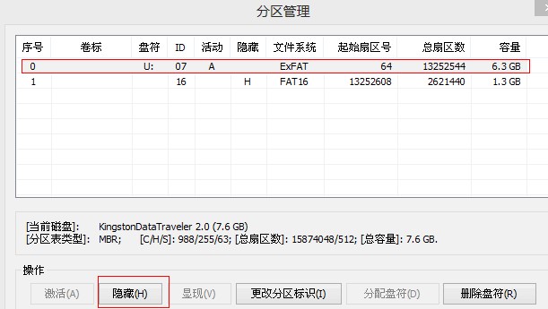

4、显现ExFAT分区,隐藏UEFI启动分区(FAT16区)
在bootice“分区管理”界面中,将FAT16区(第二区)隐藏,然后将第一区(ExFAT区)显现。关闭退出“分区管理”界面。

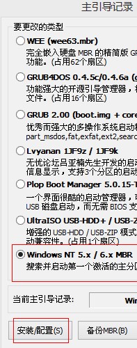

顺便看看U盘的“主引导记录”是否是Nt6.x(bootmgr),不是的话,改回NT6.x的MBR。当然,MBR也可以用其它的,视你的可见区PE需要而定。
选到NT5.X/6.X MBR点安装即可。

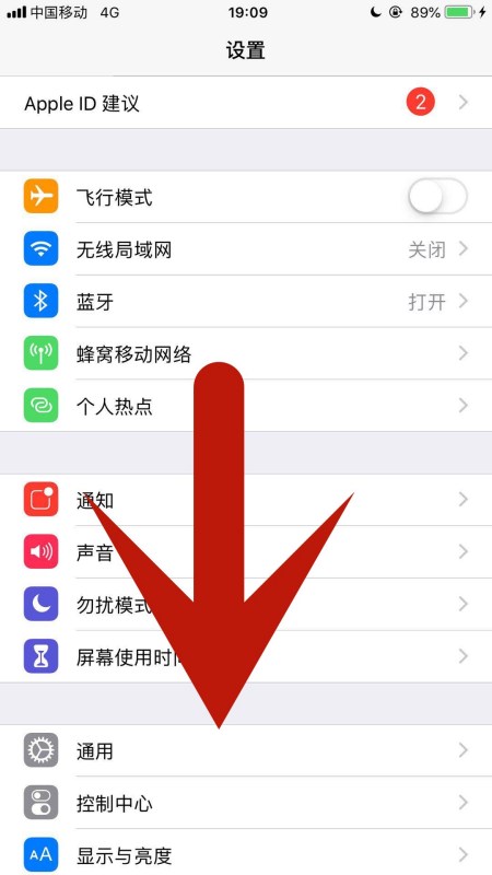

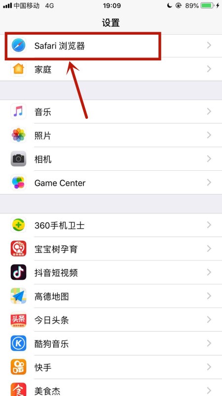

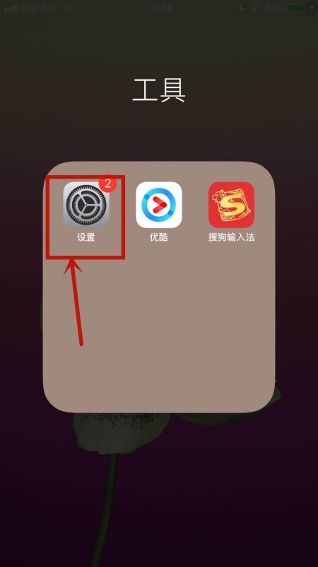

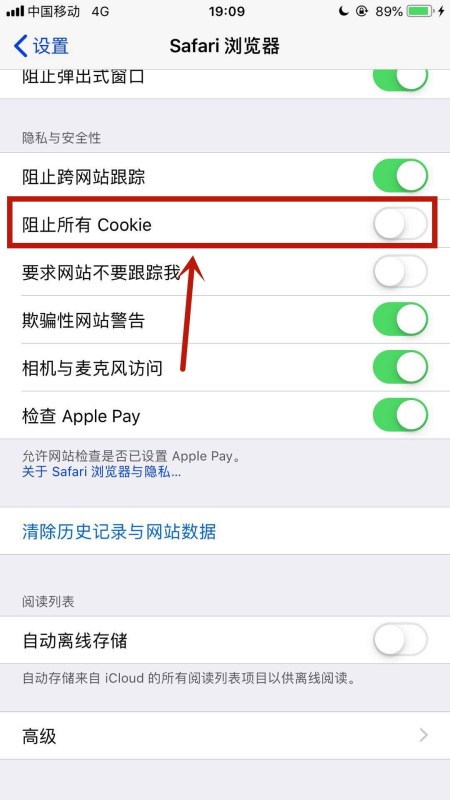

大家可以点击设置-Safari浏览器,在这个界面关闭阻止所有cookies开关就可以了。具体操作如下:
工具/原料:苹果6S手机。
1、首先在我们的手机桌面上找到设置并点击它。 2、然后将设置主界面往下滑动。 3、接着找到Safari浏览器并点击它。 4、最后关闭阻止所有cookies开关就可以了。
工具/原料:苹果6S手机。

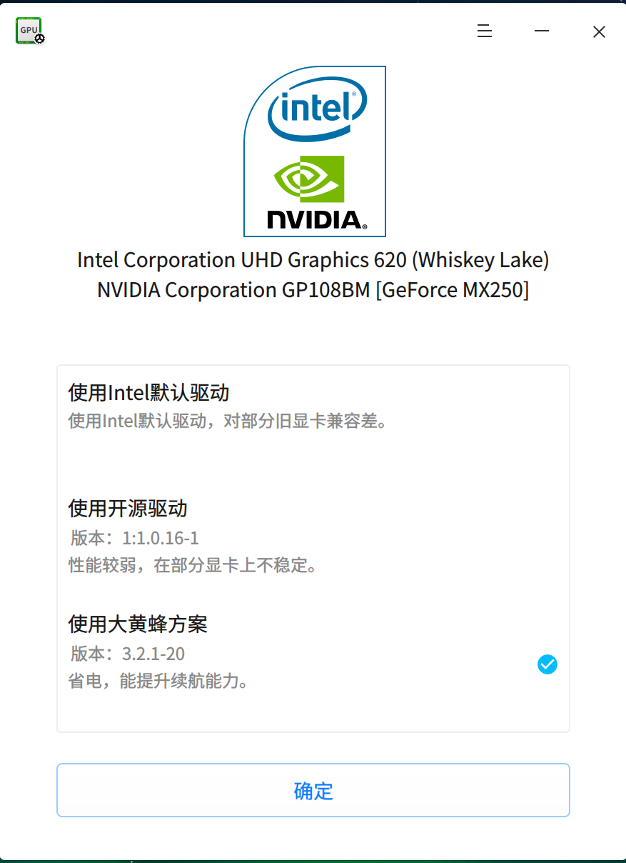

由于BIOS中没有只开启独显的设置选项提供(开机按F2)
所以会禁用nouveau启动集显驱动
注意:不可安装NVIDIA官方驱动
但可以通过新立得软件安装bumblebee-nvidia通过显卡驱动管理器是无法正常安装nvidia大黄蜂驱动的
