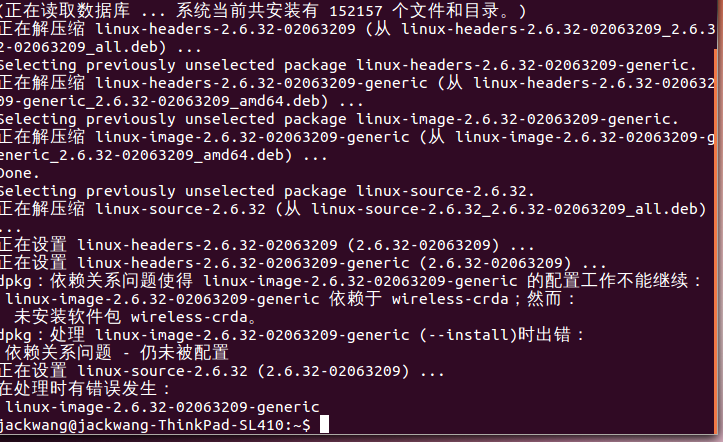

发现直接装2.6内核不能成功的原因是依赖一个wireless-crda的东西。安装好这个就可以正常安装2.6内核。看图。

但是安装好后,用2.6内核启动,找不到无线网卡,估计跟硬件有关的东西和内核关系很密切。
所以,我猜想安装的wireless-crda应该是2.6版本对应的才对,而不是3.2内核对应的。
