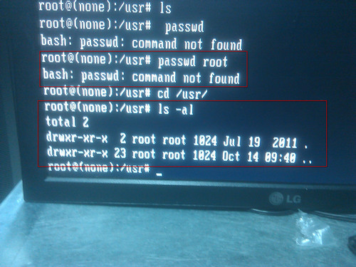

我这里有一台Ubuntu server的机子,密码已经忘记了。
我进入单用户模式下用passwd命令修改密码,提示找不到命令。
然后我想进入/usr/bin目录下,结果进入/usr目录下什么都没有。
现在我不知道是以前的人故意设置成这样还是强制重启造成的文件丢失.

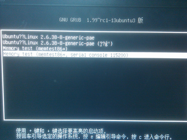

还有第一张图片可以看出来他用的是哪个版本的ubuntu吗?

看过/sbin或者/usr/sbin目录是什么情况了吗?passwd应该只有root用户才能执行吧,一般都放在sbin里的。用whereis或者locate定位一下吧,不保证单用户模式能用。
第二个图所有版本都是这样的,要看版本可以用
代码:
uname -a
。不知道单用户模式下有没有用。

你是不是重新用读写模式挂载下根分区,我只是说下

单用户模式下/usr目录下什么都没有,导致很多命令都用不了,都是 command not found
进入单用户模式就应该是root用户了吧,最高的权限。
我自己本地虚拟机里面搭建好ubuntu server环境,进入单用户模式修改密码没有问题,但是在这台服务器上不管用!

如果正常开机的话会不停的检测磁盘,我估计是不是强制关机出现的问题。
这样的话是不是只有用安装光盘修复了?
但是我现在还不知道他用的是哪个版本的Ubuntu 我如果用12.10不知道有没有问题啊?

内核是 11.04 的

谢谢 ,那如果我修复的话是不是只能用11.4的系统,我现在把12.10已经在U盘里做好了,可以用吗?

passwd应该在/usr/bin下面,因为普通用户也有修改自己密码的权力,passwd只有root能执行是不对的,应该说,只有root才可以修改所有用户的密码
不过看楼主的情况,根文件系统不知道哪里去了,所以建议重新挂载下硬盘分区,而且是以读写方式
