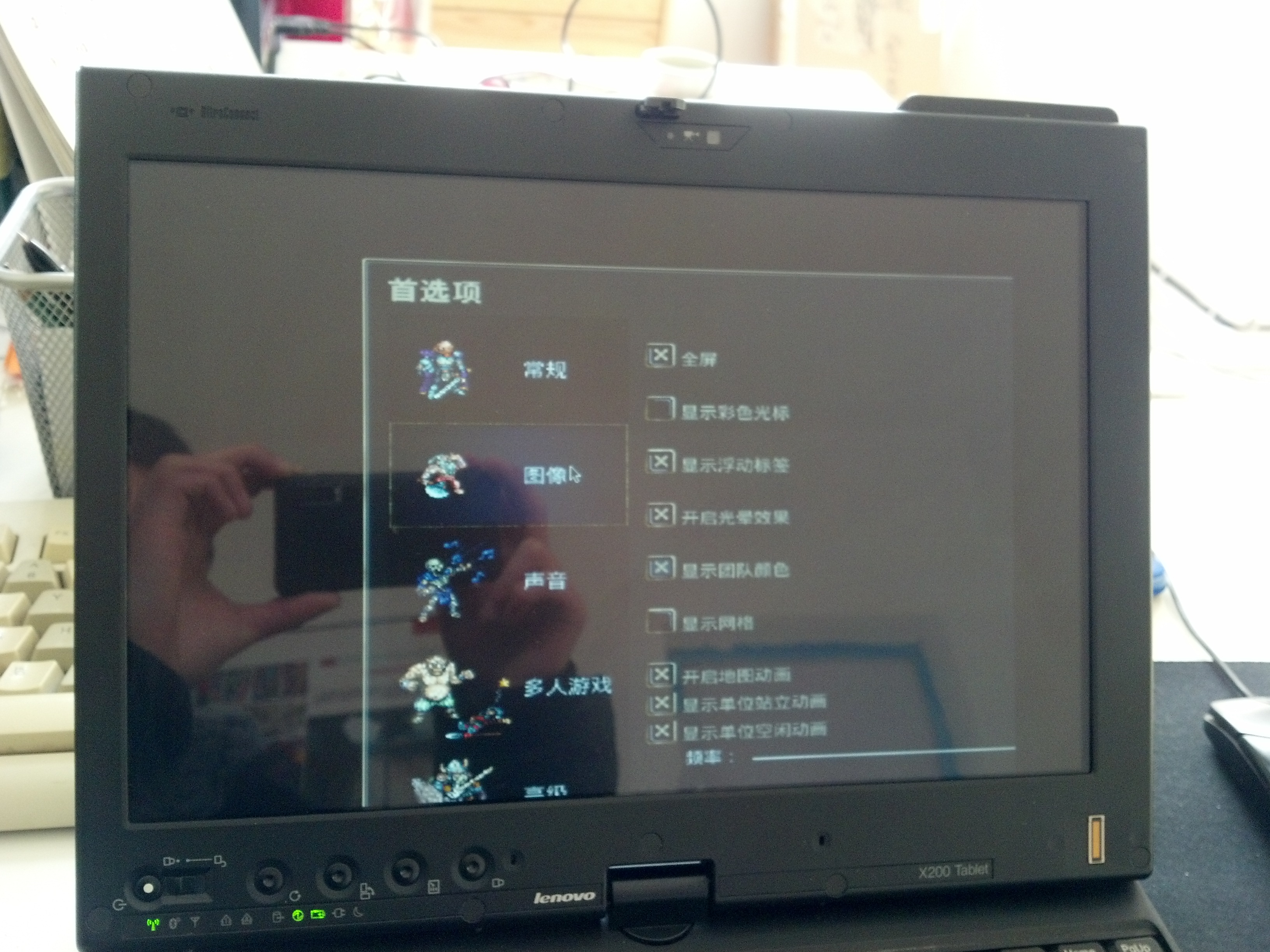

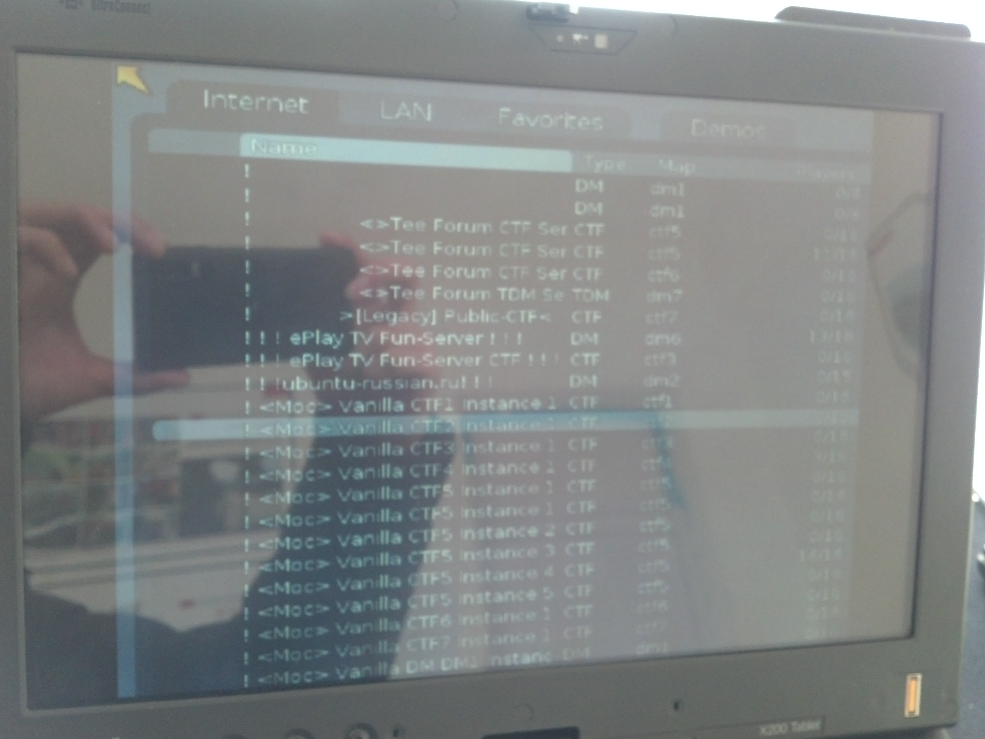

以前用N卡或者A卡都没出现过这样的问题,刚换一台X200T,显卡是集成的GMA X4500 HD,12.10系统,软件更新到最新。
桌面系统都设置为显示器最佳的1280*800,有些游戏全屏是没有问题的。但运行有些linux的游戏比如warzone2100或者韦诺之战等等,全屏后显示不全,左右两边有竖着的很宽的黑边,用wine运行windows游戏比如极品飞车10等也有同样的问题,设置游戏分辨率没用。试过启用xorg.conf配置文件,添加“intel”的section,但是还是没作g用,不知道是不是因为我没配置好?
各位帮帮我吧!
附件:
文件注释: 显示不全,设置游戏分辨率无效,两边有黑边
2012-12-22_10-12-42_15.jpg [ 1.8 MiB | 被浏览 746 次 ]
文件注释: 同样是显示不全,有黑边,而且更本没按分辨率来显示
2012-12-22_10-14-24_460.jpg [ 884.45 KiB | 被浏览 746 次 ]

问题已经得到解决,最近的系统更新已经修复了此问题,更新了opengl的一些组件还有compiz等等。
