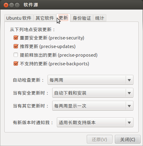

正文:
lz原来的sources.list有清华源,网易源,上交源,骨头源,ubuntu官方源,cn99源。
后来发现更新时总是有“提前释放的更新”,但是在更新管理器里面设置取消这项更新还是不行。
附件:
2012-12-08 03.png [ 74.47 KiB | 被浏览 1855 次 ]
再后来注释了
代码:
deb http://mirrors.tuna.tsinghua.edu.cn/ubuntu/ precise-proposed main multiverse restricted universe
deb-src http://mirrors.tuna.tsinghua.edu.cn/ubuntu/ precise-proposed main multiverse restricted universe
deb http://mirrors.6.tuna.tsinghua.edu.cn/ubuntu/ precise-proposed main multiverse restricted universe
deb-src http://mirrors.6.tuna.tsinghua.edu.cn/ubuntu/ precise-proposed main multiverse restricted universe
这几行之后才真正取消了提前释放的更新。本來很高兴的。但是然后就出现了如下图所示的问题“新信息已过时。这可能是由于网络问题或软件仓库已不可用”,单击图标手动更新……

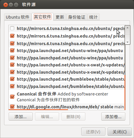

我后来把sources.list修改为清华源(v4+v6)+网易源, sudo apt-get update时有如下地方是出了点问题的:

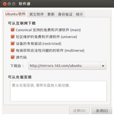

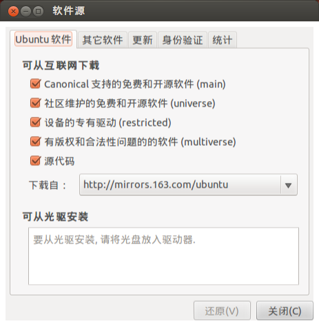

我感觉取消precise-proposed更新不至于出现这种bug吧? 还是这两天某个ppa挂掉了??
搜索本版也未得到答案,不知问题究竟何在?望指点。。
