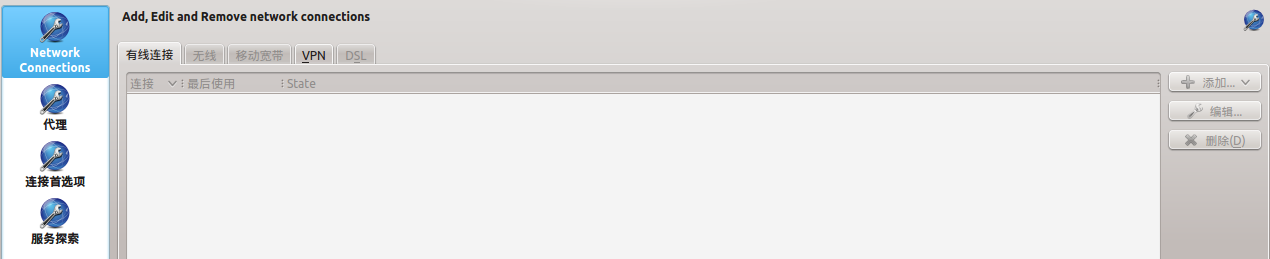

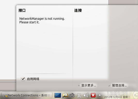

昨晚回宿舍装宽带,搞了半天不会弄,因为对kubuntu不熟悉,网上搜一下,说用sudo pppoEconf,然后我就照做了,设置过程全部默认都是yes,输入账号和密码,完成之后可以上网了,以为搞定了,没去关注无线什么的。

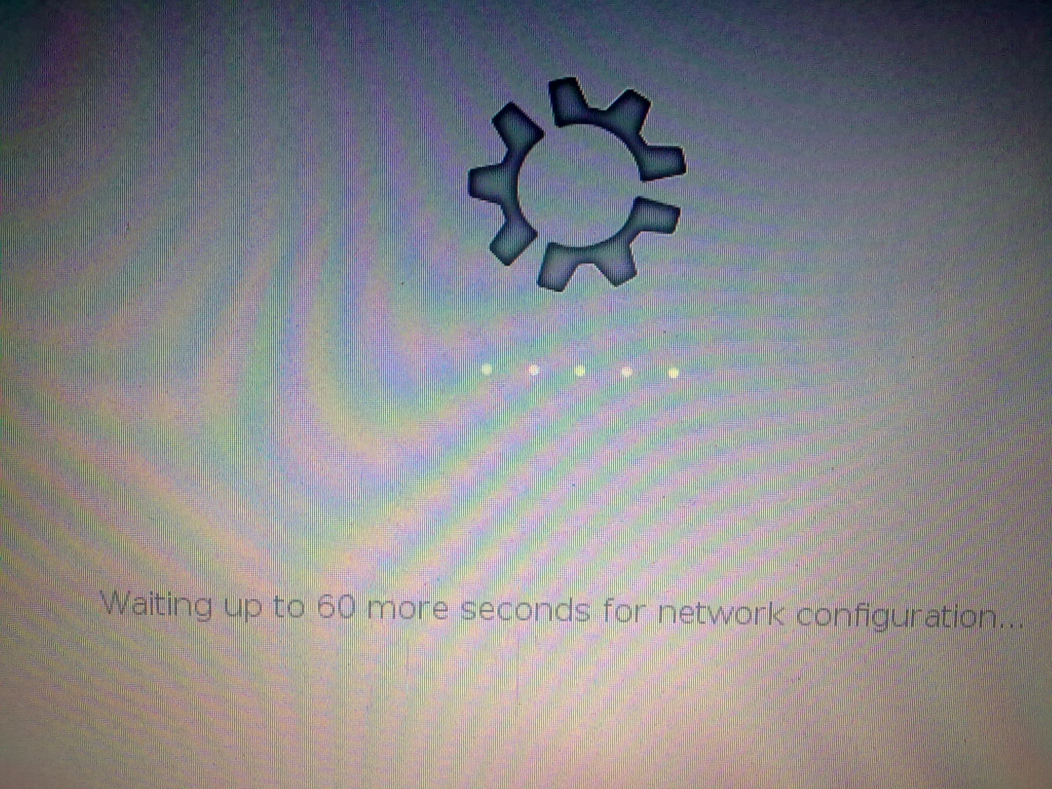

但是早上回公司开机以为它会自动连接公司的无线,但是不仅没有,连无线连接这个模块的功能都好像被禁了还是什么,我也不知道怎么说,就是所有无线网络都搜不到。重启还是一样。而且自从昨晚用了那个sudo pppoEconf命令后,现在开机都有什么等待网络配置。以前都是只有那个齿轮和5个点而已。
求高手帮助!谢谢。。。

是否是要连接上无线后再拨宽带的?
可以用这个拨号 viewtopic.php?f=116&t=364672
开机等待60秒的,
修改/etc/network/interfaces
只留
auto lo
iface lo inet loopback
其余的删除

pppoEconf 现在不需要了,左下角的网络设置里都能搞定.
照楼上试试,pppoEconf和左下角的网络设置冲突的.
