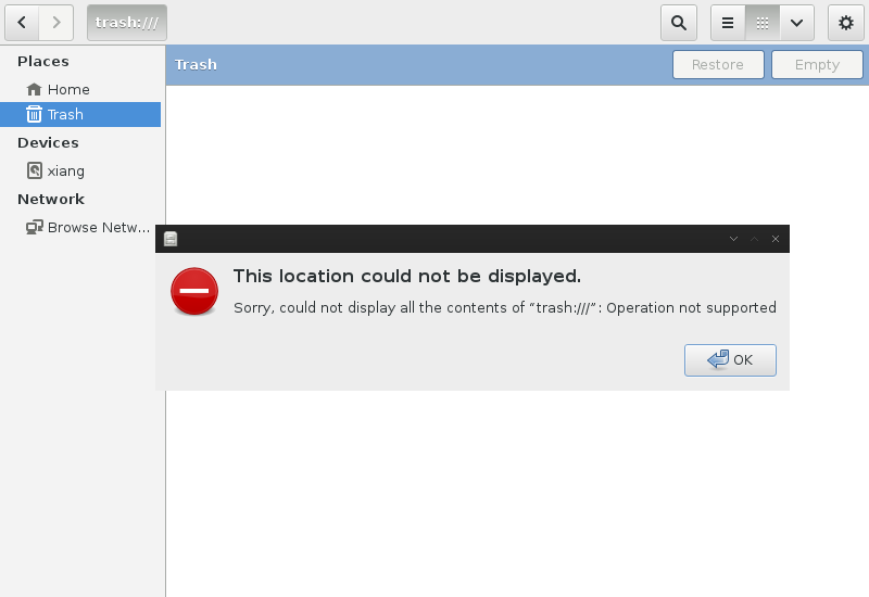

我的系统是arch的,如题,如图,求帮助。btw,我只安装了openbox,没有安装其它的桌面环境,插U盘和windows的分区都看不到。难道要配置吗?somebody help!!!!!!!!!!

:em06 是 ROOT 权限?

没有,普通用户和root都试过了。如果我安装一个桌面环境的,比如lxdm就会没事什么都配好了,u盘能自己挂载,win的分区也可以挂载,但是没有安装,我只是简单地安装了一个openbox,应该是这里的问题,是不是要安装一个什么东西就可以了。

你这桌面,应该上少了东西。
或者udev gvfs都没安装。

大神,你说的这两个东西好像装系统的时候就自动装上了。我是最近新安装的arch系统。装好就是用的systemd。

我记得是有个gvfsd-trash和gvfsd-network的。
