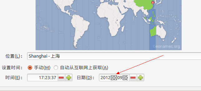

我的系统是从11.10升级到12.04的(升级之前也不能用),但是一直是会有个小问题,就是右上角的时间里 星期是不能显示中文的,但是系统其他的地方都没有问题,如果在系统设置的时间里把显示星期勾选,桌面右上角的时间显示就会出现 invalid UTF-8 的字样,之前我搜索了很多地方,都是gedit等的中文显示乱码问题,没有找到和我问题类似的解答,我也试着修改系统默认编码,但是可能没找对,都失败了 :em06 ,求教~

幻月剑士 写道:
时区设为:上海。再到语言支持更新下。
试过了,还是不行,我的原本设置就是上海~,还有就是这里显示是XX,这。。为什么就是时间的日期有问题呢,另外感谢你的回答~

lxf1992521 写道:
很简单,我遇到过:
1.将系统语言改为英语;
2.设为英语后修改时间(一般设为英语后会自动恢复正常);
3.恢复正常后,将语言修改为中文即可
:em11
:em20 :em20 ,在英文界面也是这样的,后来我改回中文,仍然无效,我感觉是不是日期这块本身就有问题?因为只有这个部分发现有问题,其他的地方中文支持都很好
