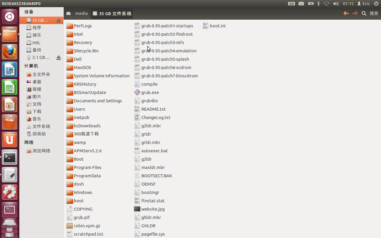

如题:win7系统安装ubuntu12.04LTS版本之后,能进入ubuntu,但是进不了win7。
出现这个问题之后,我有找过很多方法,但是还是进不了。
我是新手,以前没弄过linux,今天是第一次安装,是用u盘装的,安装完直接就能进Ubuntu,但是再想进win7就进不去了。
一开始的时候是默认进ubuntu的,后来上论坛查看资料修改之后,目前应该默认是进win7了,等待时间是10秒,gnu grub版面是这样的
Windows 7 (loader) (on /dev/sda3)
Ubuntu,Linux 3.2.0-23-generic-pae
Ubuntu,Linux 3.2.0-23-genericpae(恢复模式)
Memory test (Memtest86+)
Memory test (Memtest86+,serial console 115200)
选择win7选项之后,enter,一会又回到这个版面,有10秒时间倒计时。

附件:
文件注释: c盘含有的文件
c盘含有的文件.png [ 221.74 KiB | 被浏览 7073 次 ]
