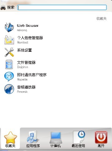

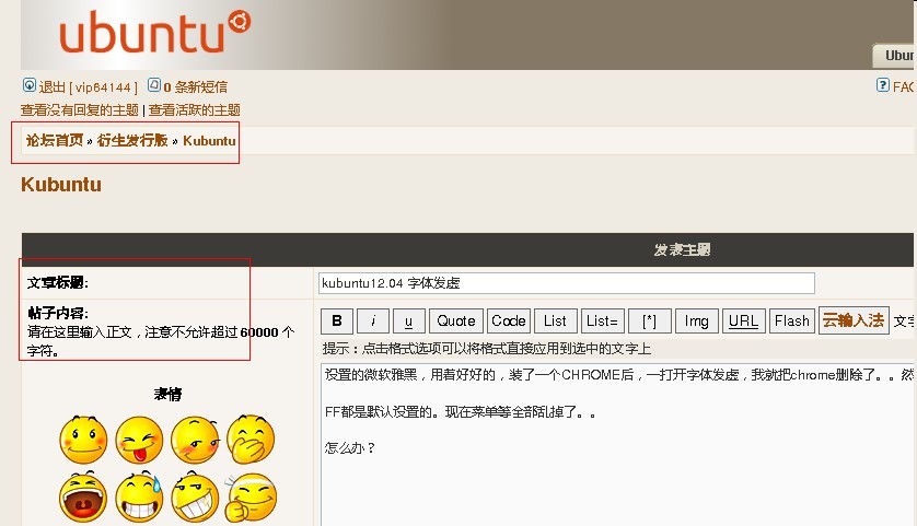

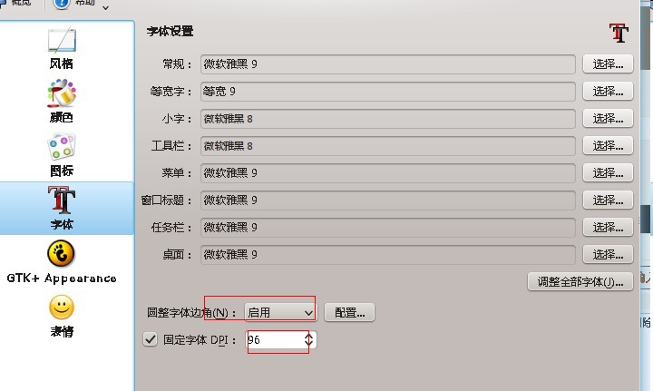

设置的微软雅黑,用着好好的,装了一个CHROME后,一打开字体发虚,我就把chrome删除了。。然后 呢,系统全部变成这样了了。
FF都是默认设置的。现在菜单等全部乱掉了。。
怎么办?
字体里面的开启或关闭我都设过了,没有用。。

碰到这种情况,我一般会直接删掉.font.conf,然后重新设置字体就是了,反正kde下设置字体很简单。

home下的。系统文件不要随便删。
