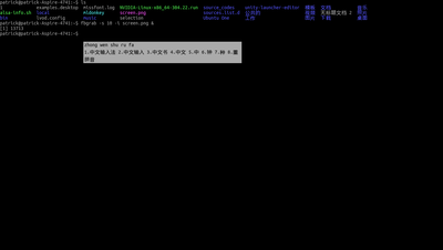

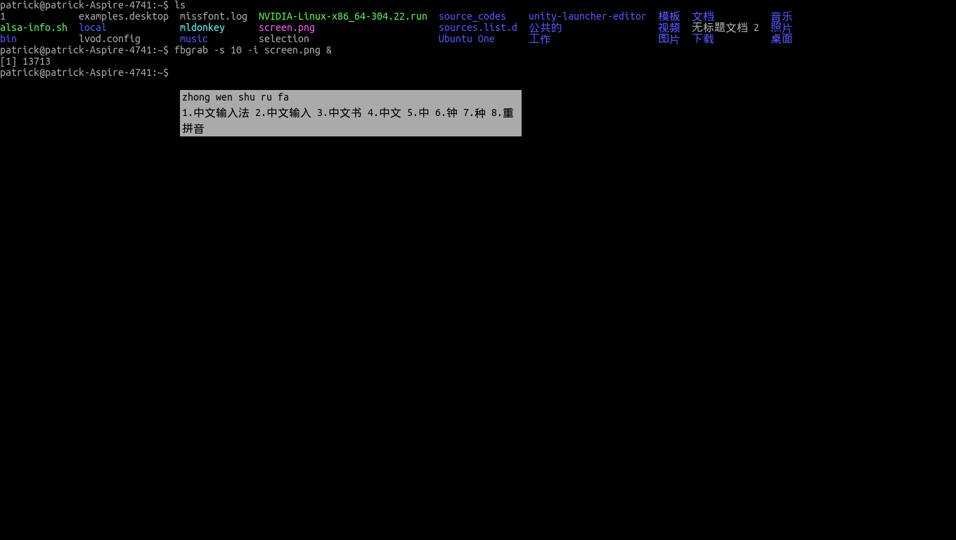

中文的locale在tty下查看以及输入中文一直是个头疼问题。FbTerm 是一个使用 frame buffer 设备或 VESA 显卡的终端模拟器,在Ubuntu下可与ibus或fcitx配合使用,实现中文输出和输入。
console截屏
console截屏
