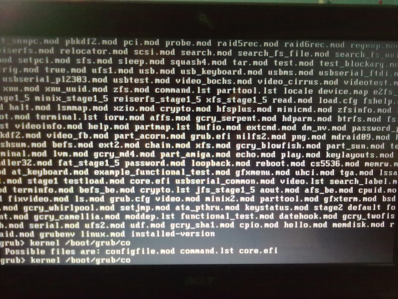

本身系统是win7,然后U盘安装ubuntu,12.04。分区时将/boot单独分出来,引导器选择的也是/boot分区。
基本上用的是这个方法:
http://www.ctocio.com.cn/35/12325035.shtml
不过最后bcd那里用的是grub2(grub的话,只有一个光标一直在闪而已,无法进入)
添加了grub2,然后重启选择ubuntu后,出现:
附件:
20120711016.jpg [ 204.78 KiB | 被浏览 2744 次 ]
这应该怎么修复?
这是ubuntu引导坏了的原因嘛?

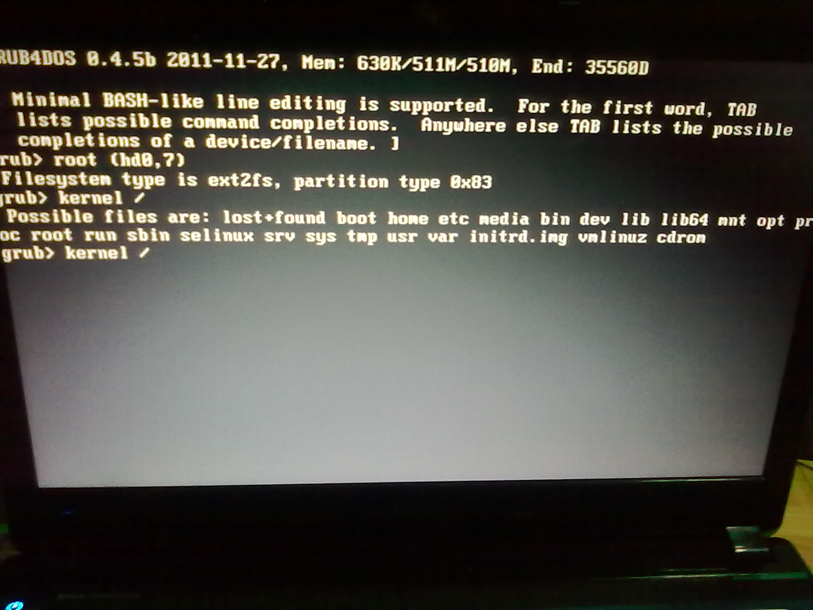

枫叶饭团 写道:
首先,在这个grub>输入root (hd0,X)
再输入kernel /xxxxx root=/dev/sdaX
再再输入initrd /xxxxx.img
再再再输入boot
其中的xxx以及X都是tab补全来的
在第二步
引用:
这里,输入kernel /然后tab的时候会这样:
附件:
2.jpg [ 157.71 KiB | 被浏览 2724 次 ]

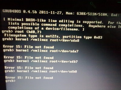

枫叶饭团 写道:
肯定是根分区啊,root参数啊。。。目录要错了,那不就成chroot了啊
全程file not found :em06
附件:
3.jpg [ 188.09 KiB | 被浏览 2717 次 ]
PS:双硬盘的原因,所以我也试了下sdb
 用户资料

今天查了下,症状和http://pangwu86.iteye.com/blog/1217715是一样的。
按照最后的代码
代码:
sudo apt-get intall grub
sudo -i
mount /dev/sda7 /mnt
grub-install --root-directory=/mnt /dev/sda7
之后,再重启,然后查看/boot/grub/下的文件
是这样的,有个core.efi,没有core.img…………囧:
附件:
2.jpg [ 326.82 KiB | 被浏览 2664 次 ]
