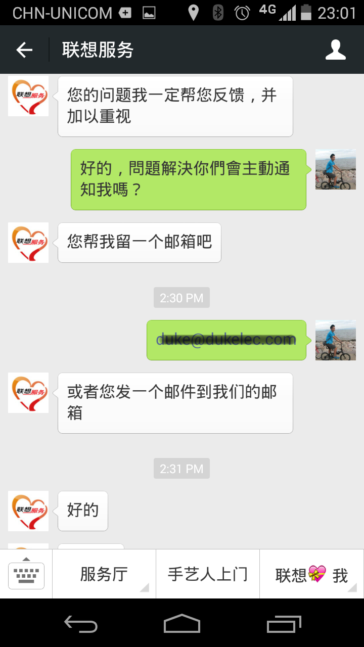

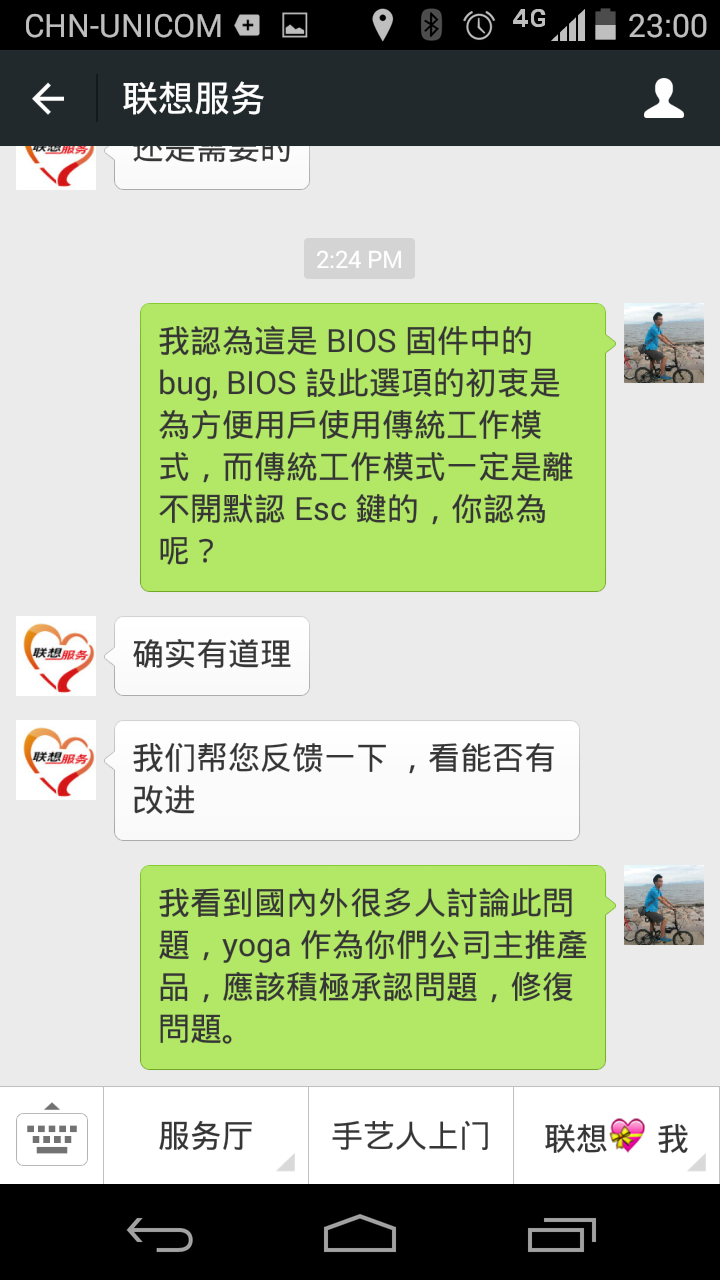

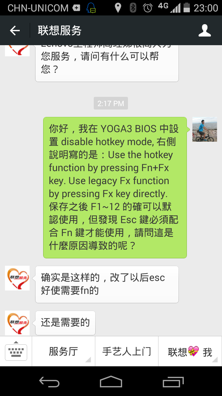

另外跟聯想妹子的對話:
附件:
Screenshot_2015-06-07-23-00-40.png [ 209.1 KiB | 被浏览 5408 次 ]
附件:
Screenshot_2015-06-07-23-00-45.png [ 211.75 KiB | 被浏览 5408 次 ]
附件:
Screenshot_2015-06-07-23-01-04.png [ 174.88 KiB | 被浏览 5408 次 ]
