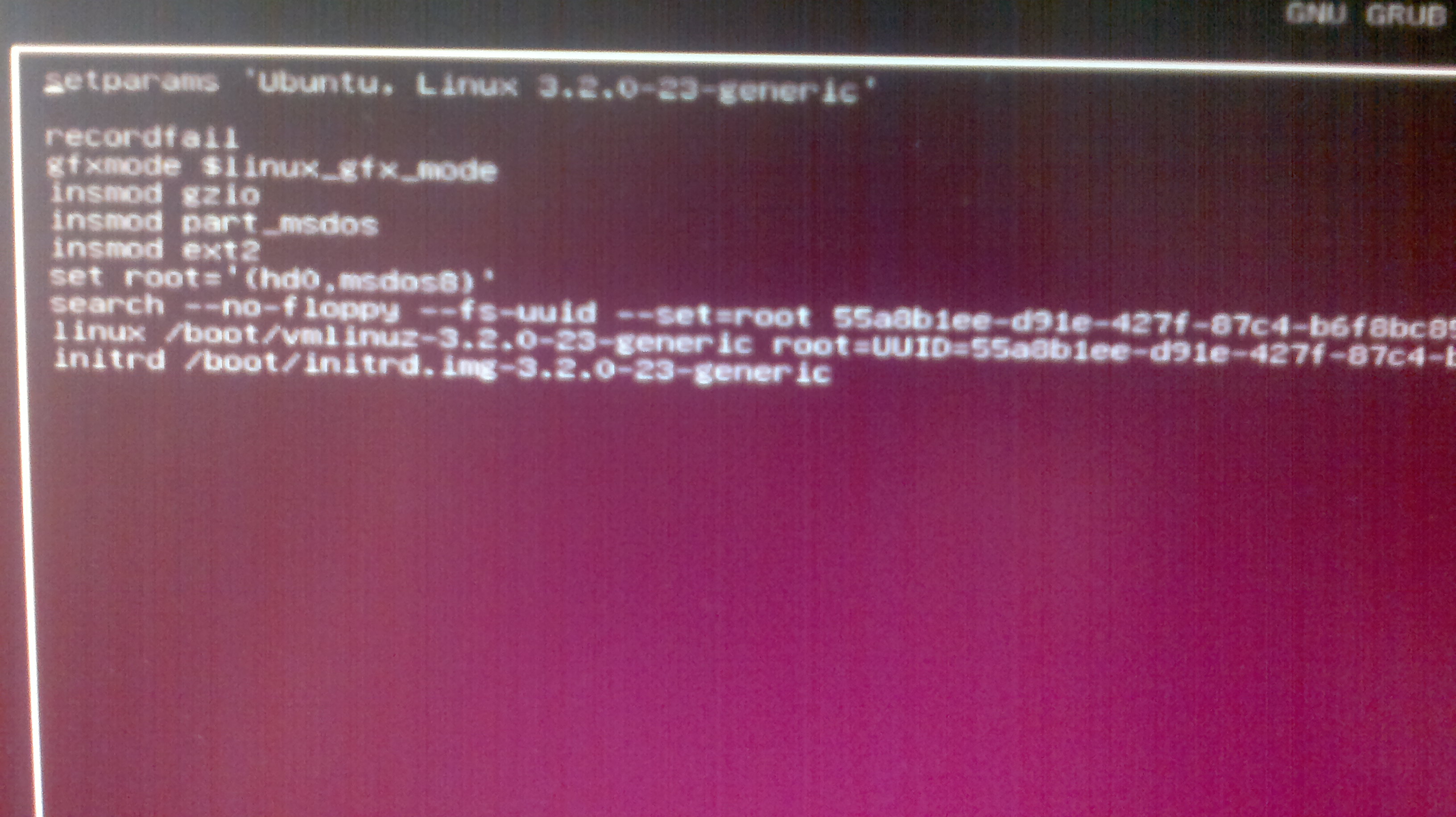

已经安装成功了,安装的时候是按f6 gui里是加入了nomodest,
安装成功重启进入grub后没gui了...
百度了下说有说在kernel最后加nomodest的 - -但是根本没这命令啊..自行加入kernel nomodest无果...
应该在哪一行哪个位置加nomodest啊..不加的话就是红屏.. :em06

临时用加在 linux 这行行尾
长期要
代码:
sudo gedit /etc/default
GRUB_CMDLINE_LINUX_DEFAULT="quiet splash 加到这里"
代码:
sudo update-grub

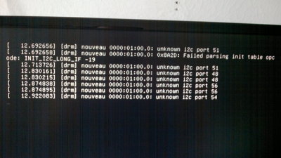

非常非常感谢...奏效了...不再是红屏么...但是又有新的问题...百度了下未果... :em06
附件:
2012-05-19-054.jpg [ 732.28 KiB | 被浏览 1162 次 ]
:em06 如果比较麻烦的话给个方向/关键词,爬文都是可以的..非常感谢啊

先用acpi=off进系统。
可以看我的帖子
grub4dos启动双系统的简单方案
viewtopic.php?f=139&t=374938&p=2742786#p2742786
自己改启动参数(不需要启动linux,改C:\menu.lst)。

显示问题,是不是什么双显卡,在bios setup里关闭一个显卡。
没这么好的机器,帮你顶一下。

非常感谢,用ACPI=OFF替代nomodest直接进入系统了..
然后又来新的问题了...
终于爬贴把显卡驱动装好了不用acpi=off还是不能进入系统...
ok,acpi=off进入系统.
acpi=off只能参照2楼到方法添加进grub吗?这命令会又啥影响吗?...真心小白..
另外我不是用win引导ubuntu到所以用不到grub4dos...应该是这样?我小白不太懂不好意思哈..
我的任务栏启动器没了.客人账户没问题..但是貌似没权限添加删除用户.,.
选择ubuntu2d进入就可以看到任务栏跟启动器了。。已经解决。奇怪的chrome字体。继续努力中。。

acpi=off只是临时的办法,禁用了电源管理和双核,(我有次内核编译错误,只好用acpi=off进了系统,发热大,运行慢)你还是先解决这个再说吧
你的问题应该是开源N卡驱动对显卡支持但不完善所致,很久以前开源N卡驱动对大多数显卡不支持时,系统会使用通用驱动vesa,屏幕会闪会花,现在开源N卡驱动对某些显卡支持但不完善,就会产生硬件错误,启动不了。
显卡驱动是指N卡私有驱动么?假如你在acpi=off的情况下装好了N卡私有驱动,你就应该想办法禁用开源N卡驱动。
我没有N卡,帮不到你,你可以发贴到硬件支持区求助。
论坛也能搜索到这方面的帖子
nvidia驱动从安装到配置(解决刷新率, 无标题栏和使用开源驱动等问题)
viewtopic.php?f=42&t=263478
如果是双系统,还是用boot.ini grub4dos来引导比较方便吧,我还碰到过由于grub配置错误linux根本无法启动的情况,这时改C:\menu.lst的优点就体现出来了。

非常感谢.我用的就是nvidia的官方驱动...小白对照教程一步一步关了xserver装的(其实很简单也就2 3 步..)..目前看来界面体验应该是没问题,无任何花屏,温度也不算高..我再看下你推荐的文章.看是否能够完善,从而关闭acpi=off .我现在是已经写入grub里了...
