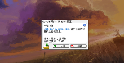

系统是12.04,32位,显卡:索泰GT240,刚安装上去的时候三国杀是能玩的,用chromium浏览器打字说话时ENTER键不能用,只能用鼠标点,用firefox正常。再后来清理了一次浏览器的缓存什么的(全选上了),接着又更新了一下,具体更新了什么不清楚,好像有个adobe flash吧,接着就再也上不了三国杀了,到下面第一幅图的时候就点哪里都不能用了。试着重新安装过adobe flash,电脑重启,都不能玩不了三国杀了,情况如前。

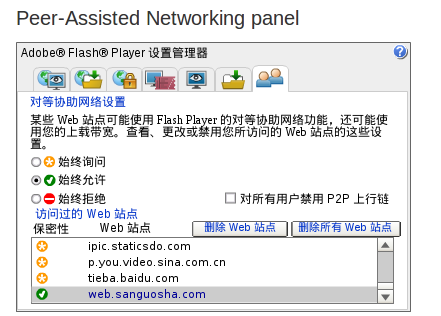

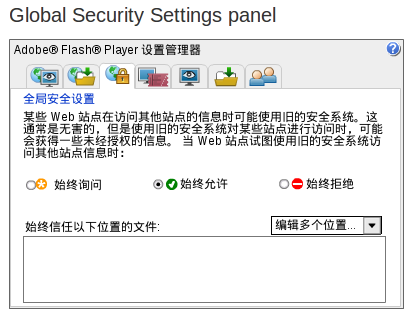

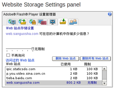

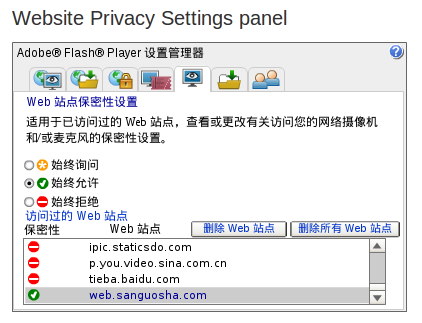

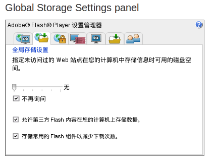

解决方法一:在上图网页任意位置右击高级设置,会打开如下网址(直接打开也行):http://www.macromedia.com/support/documentation/en/flashplayer/help/settings_manager07.html
设置如下图:

打字依然不能用ENTER键 :em06

今晚打双扣 写道:
附件:
设置如下图:
附件:
附件:
附件:
附件:
附件:
打字依然不能用ENTER键 :em06
解决方法二:1、去下载安装adobe air(官方已经不支持更新了);2、去三国杀官网下载三国杀桌面版,该文件为***.air,然后用adobe air去安装。
请问我按着你的方法怎么还不能玩?重启过火狐,进的是盛大的那个三国杀。谢谢。

谢谢楼主, 配置后可以用了
在聊天界面回车似乎可以直接发送信息出去的, 但是聊天窗口都是乱码, 基本信息部分是正常的
这样配置后, 会不会对系统安全造成影响呢=。=弱弱的问一下~
系统是12.04 LTS, 浏览器是FireFox~

貌似我的留言审核不同过么=。=
我就是感谢一下楼主~
到Adobe的网页上设置完参数以后就可以登录游戏了~运气不错, 菜鸟八人局全胜战绩~
不过在聊天页面有点Bug, 在玩家信息部分的中文汉字可以正常显示的, 但是在聊天窗口就全是乱码了。。。
(PS: 虽然很爽~~别人在喷的时候我啥也看不到~~)
(PS2: 可以直接按回车发消息的飘过~)
还有就是想请教一下, 按照楼主这么设置了以后, 会不会有安全上的问题?

我那里的全部设置没有历史站点,怎么添加......
