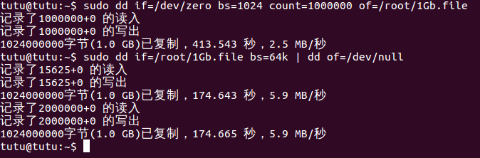

确切地说是Edubuntu,慢得要死!
搞了好久,终于用top发现%wa高达100
网上解释:%wa指CPU等待磁盘写入完成的时间
dd测试U盘读写速度只有 5.9 MB/秒 2.5 MB/秒
80元新买的金士盾,后来知道是假货,假货不至于这么烂吧?

怎么知道是假货的
假的 你也量产一下吧(量产有风险)
我的金士顿一开始也是2m , 但是我这么偏执的人怎么可能忍受 于是量产了.. :em20

即使不是假的速度也快不到哪去

:em04 小心是扩容的哦。

voxtrior 写道:
怎么知道是假货的
假的 你也量产一下吧(量产有风险)
包装里有个验证码,到官网验证说是假的
网上还搜到些技巧:
1 表明容量的字样应该是直接雕刻在U盘上,不是贴在标签上
2 指示灯在人头那边,我这个连指示灯都没有
太迟了,在天朝,维护权益最有效的办法是带帮打手。。。不值啊
之前的U盘8G量产后成2G了,国人搞的量产工具。。。人品问题

高速盘16的,写可以达到12m.估计没有问题。
