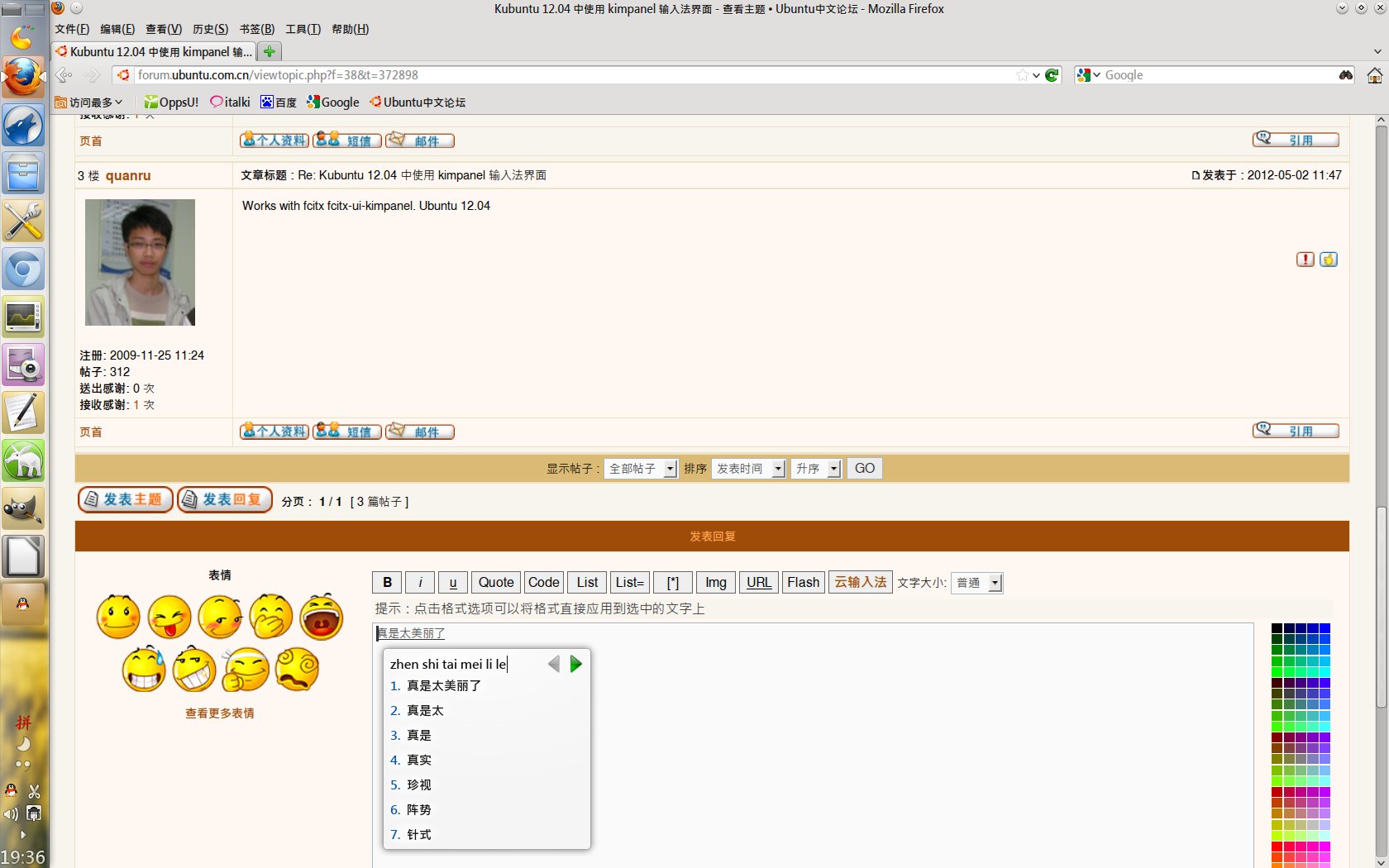

在以前的版本中,使用 kimpanel 时总是存在问题,造成提示窗口位置错误。在新的 KDE 4.8.2 中,这个问题已经被解决,使用起来很方便,界面漂亮。
安装完系统后,kimpanel 已经被自动安装好了,只需要选择自己想使用的输入法就可以了。ibus 我没有试过,不喜欢。我安装的是 fcitx,方法如下,
1、首先把系统默认安装的 ibus 卸载:
使用命令:
dpkg --list | grep ibus
列出所有与 ibus 相关的软件包,删除。注意选择正确的名称,其它软件包也可能包含 ibus 字符串。
使用命令:
sudo dpkg --purge 软件包名称
就可以删除了,可以一次指定多个软件包名称,一次性删除。
2、安装 fcitx 软件:
使用命令:
sudo apt-get install fcitx kde-config-fcitx fcitx-ui-kimpanel
后面的那个 kde-config-fcitx 是 fcitx 的 KDE 配置界面。
3、选择 fcitx 输入法:
使用命令:
im-switch
这时会弹出一个窗口,选择其中的 fcitx,确定。
4、在桌面上添加 kimpanel 部件:
在桌面上点击鼠标右键,选择“添加部件”,在部件列表中选择“输入法面板”,拖到任务条的合适位置。
5、重新启动或注销再登录,就可以使用 fcitx 输入法了。
这里,最重要的一步是第3步,选择输入法。好像默认情况下,输入法并没有被启动,即使运行 "sudo im-switch" 选择全局输入法设置也不起作用,必须设置用户的输入法才行。不知这是否是一个bug。
附件:
文件注释: 运行中的 kimpanel 输入法部件
snapshot2.png [ 13.16 KiB | 被浏览 3016 次 ]

送出感谢: 0 次
接收感谢: 1
学习了,感觉超美!
附件:
snapshot5.jpg [ 206.7 KiB | 被浏览 2931 次 ]
