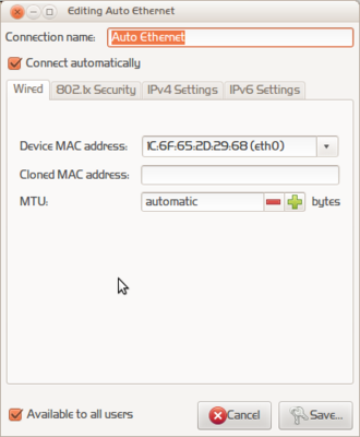

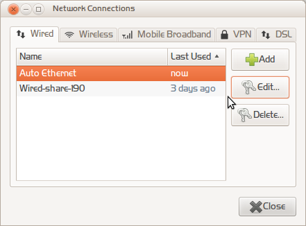

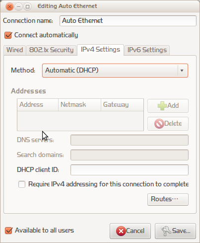

你们学校福利好啊,按理说你们学校的服务器会自动给你们每台电脑一个ip上网,当然你知道ip段的话也可以自己设定……
你设置一下网络连接吧(右上角就有)。看看行不行
附件:
1.png [ 30.95 KiB | 被浏览 1462 次 ]
附件:
2.png [ 37.41 KiB | 被浏览 1462 次 ]
附件:
3.png [ 51.42 KiB | 被浏览 1462 次 ]
_________________
找妹纸点这里
GS:NONC
GS:NONB

自动连接
