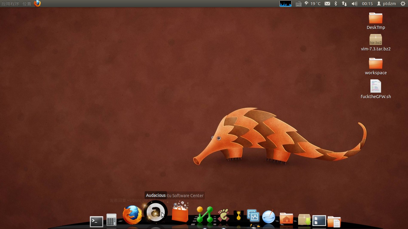

诶..不得不说以前的那两个问题实在是弱爆了 :em06
都解决了.关于笔记本亮度的问题,我的本是联想y450,nvidia显卡,刚装上显卡驱动之后不能用fn调节屏幕亮度
这个问题自从我装10.10的时候就有了。现在这个显卡的驱动依然没有解决这个问题。
google很容易找到解决的办法。
然后这个问题解决之后就是我问的那个问题了,不能保存亮度的问题。找了很久找到一个替代的方案,能够接受。
http://zh.wikibooks.org/wiki/Ubuntu/%E5%B1%8F%E5%B9%95%E4%BA%AE%E5%BA%A6
然后gvim出的问题呢。。其实gvim一点也不存在这方面的问题。当时实在解决不了这个问题之后我用ubuntu-bug提交了
bug报告,在提交bug的时候系统给我找了一些相关的bug让我看,发现一些线索,是因为我升级12.04之后我的vim也升级了
但是我还是使用的以前的配置文件,配置文件里面的runtimepath有一些是以前写的vim72什么的。现在是vim7.3了所以找不到
某些文件。。。所以出错了~把路径改了之后终于恢复的正常。
至此呢。我的12.04完全弄好了。因为一直用的是10.10升级之后感觉很多改变非常的好,用着更舒服了,当然我用的是gnome classical
不过槽点还是有~以前系统自己就能设置的东西为毛现在还要装一些三方软件 比如图片主题什么的,对ubuntu-tweak这类的设置软件
实在是毫无好感。。。这点功能为什么ubuntu没有自己做了呢。。给这些软件留下一线生机。这些个三方软件又实在是让我不爽 xxx
顺带道儿的 show一下我的桌面~简洁的风格~
