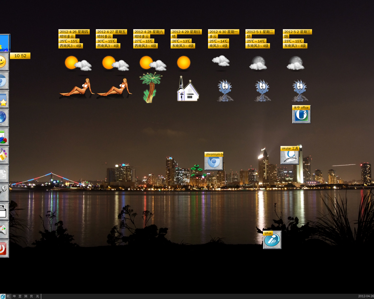

附件:
抓图209.png [ 1.14 MiB | 被浏览 11999 次 ]
这是折腾后的最终界面。有点像unity,但绝对不是unity,风格用法上,有很大区别的。下面分头介绍各种部件:
一、核心部件之“wharf”:

2,界面:
界面的说明:
这个Wharf由4部分组成:主icon(图中的那一个“笑脸”图标)、2级icon(竖直排列的方形图标)、3级icon(水平排列,图中未展示),和dock(小鸭子那个)。
(1) 主icon上的操作(由配置文件设置,会有所变化):
a、软件启动起来以后显示的只有主icon,
b、鼠标(点击/划过)他可以(显示/收起)竖直的那一列icon,
c、右键点击重新调入配置文件。
d、中键点击关闭当前程序窗口。
e、中键滚动,轮转切换当前窗口。
f、鼠标指向并停留,可以出现一个提示,展示系统情况(内存、cpu、进程信息,可以通过配置文件关闭)
g、主icon旁边显示一个时钟。(这不单单是个时钟,还有其他功能,下面有说明。)
(2)2级icon上面的操作:
a、(点击/划过)后可以展开对应的 3级icon,或者直接打开对应程序(由配置文件决定)
b、右键关闭2级icon(由配置文件决定)。
c、独立icon上滚轮,将图标对应文件提上到最上面并激活。同时有可能关闭2级icon(配置文件决定)。
d、folder上滚动鼠标,可以轮转切换显示窗口标题,离开这个icon是,切换到指定窗口。
e、独立icon上中键点击,调用alltray/kdocker/或没有任何作用(配置文件决定)
f、滚动鼠标滚轮,或左键点击,执行完其他操作后,有可能顺便关闭2级/3极icon(由配置文件决定)
(3)3级icon上面的操作:
a、点击直接打开对应程序。
b、右键关闭3级icon(也有可能关闭2级icon,由配置文件决定)。
c、滚轮,将以前打开的对应程序窗口,提上到最上面并激活,再滚动则将窗口调整为指定大小和位置(配置文件指定)。再次滚动则关闭3级icon。
d、3级icon上中键点击,调用alltray/kdocker/或没有任何作用(配置文件决定)
f、滚动鼠标滚轮,或左键点击,执行完对应操作后,会关闭3级icon(也有可能关闭2级icon,由配置文件决定)
(4)黄色时钟上面的操作:
a、左键点击去除所有窗口的标题和边框(并重新调入配置文件)。
b、右键点击恢复所有窗口的标题和边框(并重新调入配置文件)。
c、滚轮,轮转出现:窗口水平平铺--->竖直平铺--->全屏(只支持2个窗口、3个窗口、4个窗口,由配置文件决定平铺方式)
d、中键点击,时钟下移50像素,再中键点击恢复原位。
e、最多可以定义3个闹钟提醒。
(5)dock插件上面的操作:
a、如果处于自动隐藏状态,鼠标指向dock插件的右边缘,可以显示/隐藏dock窗口。
b、鼠标指向/点击dock,则执行dock本身的正常功能(控制权交给dock程序)
c、本软件实质是启动dock进程,然后“抓住”dock窗口的id,把他“装进”我的框架里面,让dock程序听我的智慧。由于dock程序不是自己开发的,所以不一定没一次都能“抓住”dock窗口的id,并封装成功。如果失败,本程序会反复尝试(最多尝试10次)。
d、自动隐藏/显示dock窗口稍微有点迟钝,有时需要多实验几次才能有反应。

二、核心部件之“桌面”:
一个漂亮的桌面,至少是漂亮的壁纸,是很重要的。
我承认,这一方面,我仿照“ee大神”的劳动成果,然后根据我的需要,又借用feh的代码,开发了一个icon-desk,和两个配套软件(桌面图标iconrun4,天气预报iconweather)。
1,壁纸来源:
代码:
sudo apt-get install kde-wallpapers,kde-wallpapers-default,plasma-wallpapers-addons
我采用的是kde的壁纸库,安装以上3个包(会依赖kde的其他包,比较大呀!!!)后,会在/usr/share/wallpapers/下面形成52个子目录,完整壁纸文件路径类似于:/usr/share/wallpapers/Aghi/contents/images/1280x1024.jpg,其中除了中间“/Aghi/”一段外,会完全相同(文件类型可能不同,有jpg和png两种),这为脚本开发,为自动轮流显示桌面提供了便利。
2,如何显示和更换壁纸?
参考了ee天气脚本的思路:http://forum.ubuntu.org.cn/download/file.php?id=150124
为了实现桌面管理,开发了3个程序,icon-desk负责读取配置文件和换壁纸、更新天气,iconrun4和iconweather负责产生icon图标和天气预报窗口。
每个图标实际上都是一个小程序窗口,而天气预报实际上也是一个窗口(无边框、永远在底层、所有桌面都可见),不过背景就是“截取”的下面壁纸的图片,实现了“假透明”效果。
但是这需要WM(窗口管理器)的支持了。
后来发现:这个必须要等窗口管理器启动以后再启动再启动才行。已经发现:
这个桌面,在kwin、matecity、mutter、xfwm4、sawfish、jwm、fvwm、pekwm里面正常。
在compiz、blackbox、oroborus里面异常。
openbox里面,obconf配置“dock”项,把dock配置成“允许在上面,也允许在下面”,就好了。
不知道blackbox、oroborus、compiz里面,有没有类似选项。正在研究。
(现在我已经把openbox针对本DE做了对应修改,但是我还不会打包,暂时无法上传。等RC版发布时,会带上这个改造过的openbox)

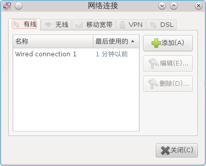

b,通过安装和配置Networkmanager联网
这个是图形界面的,并且kde、gnome、unity等分别有不同前端图形界面。风格有点区别,设置内容基本一样。这个如果安装了kde、和unity的标准桌面,一般就自动安装了。
代码:
sudo apt-get install networkmanager
sudo nm-connection-editor

附件:
抓图205.png [ 33.05 KiB | 被浏览 12770 次 ]
主icon的语句已经优化一下,占用内存从6M降低到2M。
改用内置函数实现“窗口自动移动和调整大小”功能,去掉了对wmctrl的依赖。
修正了13号发现的bug(3),tray程序设置为N/A后,也正常了。
“新窗口检测敏感度”参数还在,没有去掉。
优化了时钟程序,给时钟分配更多内存,防止时钟闪烁和崩溃。(在1G内存机器上,连续使用10小时,没有崩溃)
暂时没有发现其他bug。今天没有添加新功能,只是在修复bug。
