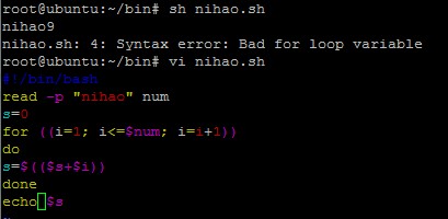

这是截图
附件:
文件注释: 这是截图,哪不对请各位帮忙说一下吧
QQ截图20120402205112.jpg [ 19.17 KiB | 被浏览 1248 次 ]

找到原因了,是ubuntu里的bash在捣鬼,ubuntu里用dash代替了原始的bash,需要sudo dpkg reconfigure dash选no就可以了。

既然用的是 bash 的语法,就明确指定用 bash 解释,第一行用
代码:
#!/bin/bash
题外话:
在 (( )) 内部,变量的引用不需要加 $,加了也没问题。
