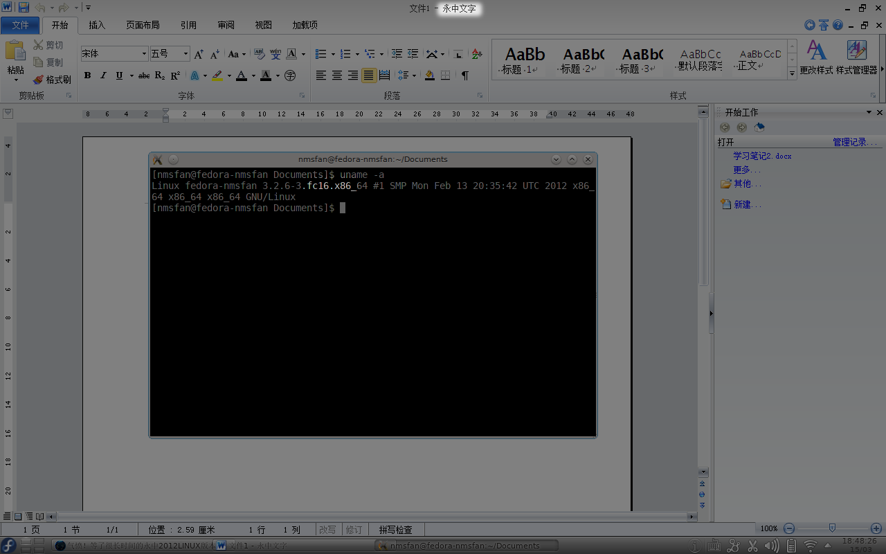

可怜的孩子
附件:
12.png [ 80.74 KiB | 被浏览 1069 次 ]
