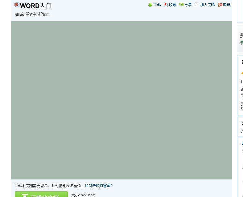

看下图,打开Flash是空白。无法打开Flash视频和文档。

请问你安装了flash插件了么?

qy117121 写道:
请问你安装了flash插件了么?
已经安装了,还是最新的

那是什么网站 ?确定是flash ?

qy117121 写道:
那是什么网站 ?确定是flash ?
那个是百度文库,打开YouKU,tuDou等视频网站也一样

哦,卸载 插件重装安装

qy117121 写道:
哦,卸载 插件重装安装
这样也不行。 :em20

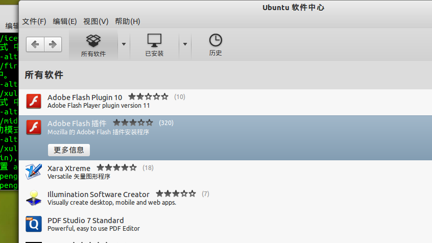

怎么安装的
看看添加可执行权限没

nmsfan 写道:
怎么安装的
看看添加可执行权限没
直接使用Firefox的更新插件,然后使用Ubuntu软件中心安装的。

我解决了,原来是不能安装Firefox提示的安装的,需要打开Partner源,然后再软件中心中搜索Adobe,安装另外一个Flash Player才行,不能安装Adobe-Flashplugin。
