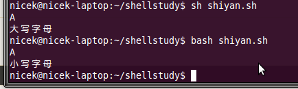

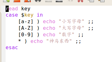

下面是一个很简单的程序,但是用sh和bash执行得出的结果不同:
先不指明解析器
在终端里运行
sh shiyan.sh 和 bash shiyan.sh 分别对 大写字母A 进行判断
用sh解析可以正确判断出是大写字母,但是用bash解析就会认为A是小写字母,为什么啊?

[A-Z]改为[[:upper:]]
[a-z]改为[[:lower:]]

貌似是语系环境不同,导致编码顺序不同。
LANG=C:ABC...Zabc...z
LANG=zh_CN: aAbBcC...zZ
当语系为zh_CN,[a-z] 就会包括ABC..Y
如果要用[a-z],最好前面加上 :
export LC_ALL=C
