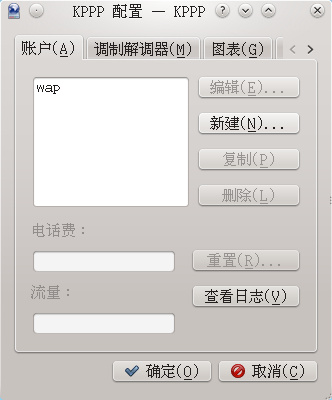

点击配置
附件:
2.png [ 28.74 KiB | 被浏览 859 次 ]

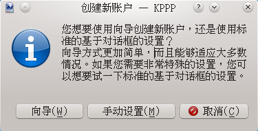

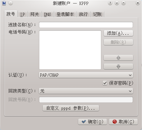

在账户页新建一个账户
附件:
3.png [ 28.49 KiB | 被浏览 859 次 ]
选择手动设置

拨号页,添加电话号码
电信为#777,再取个名字。其它不用更改

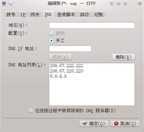

DNS页,添加DNS。要不上网不正常
附件:
5.png [ 33.84 KiB | 被浏览 859 次 ]
这几个DNS分别是openDNS,公歌开放DNS

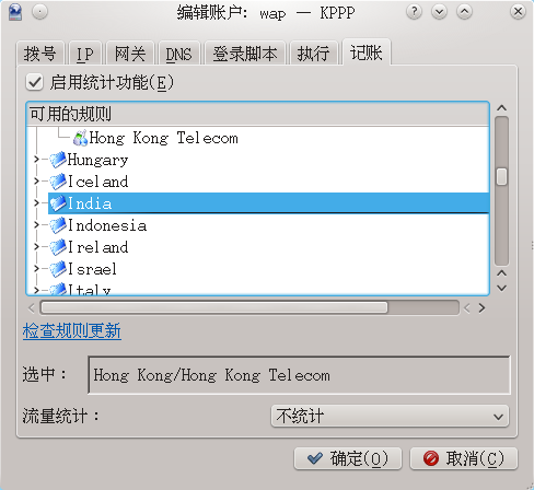

记账页,随便选用一个
附件:
6.png [ 36.92 KiB | 被浏览 859 次 ]
确认。

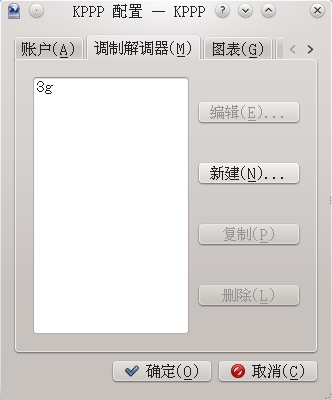

kppp配置页,设置调制解调器。
附件:
7.png [ 26.04 KiB | 被浏览 859 次 ]
取个名字。

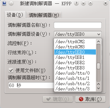

设备选择,选上文测试好的那个。速率可以选最大,不影响,因为拨号时,他会自动再测一个。
注意:如果选项中没有正确的设备,说明设备被锁定。一般是被networkmanager,把enable mobileband前的钩去掉。如果还不行,用wvdial拨号来激活一次设备。

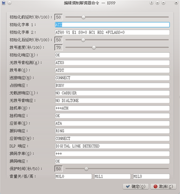

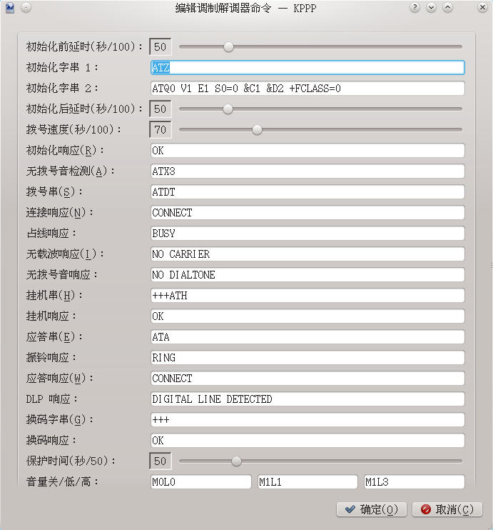

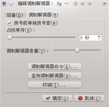

选择:调制解调器命令
附件:
9.png [ 29.93 KiB | 被浏览 859 次 ]
初使化字串1,2
填入上文得到的值
Init1 =
代码:
ATZ
Init2 =
代码:
ATQ0 V1 E1 S0=0 &C1 &D2 +FCLASS=0
具体值大家自己看。

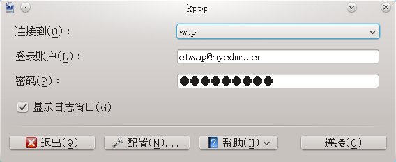

完成后,首页就可以填入账户、密码
电信账号为:[email protected]
密码为:vnet.mobi
不知道的朋友打客服电话,说系统不支持需要手动填入。人家就会告诉你。

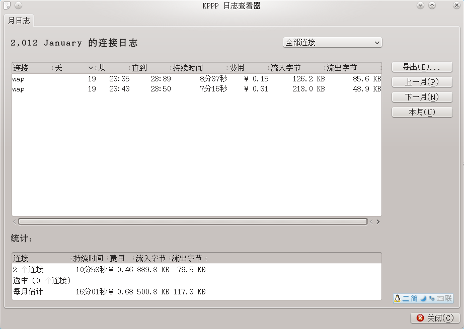

流量、时间查看
附件:
点击:查看日志
附件:
11.png [ 49.77 KiB | 被浏览 854 次 ]
怎么样,时间用量一目了然吧!
