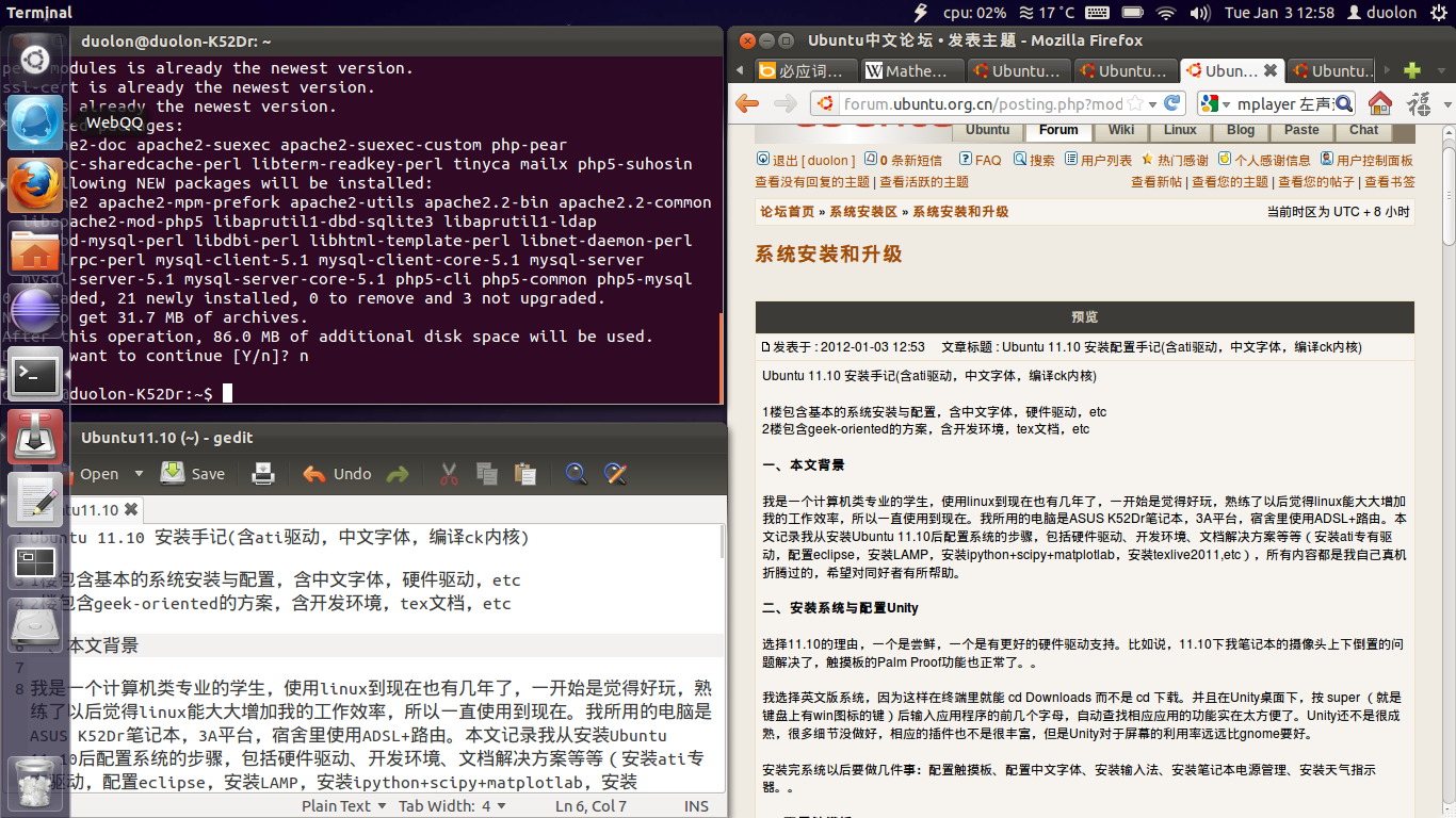

做完以上步骤,系统已经基本能用了,放上我的桌面大图。
附件:
文件注释: Ubuntu 11.10 Unity 桌面截图
desktop.png [ 461.99 KiB | 被浏览 19978 次 ]

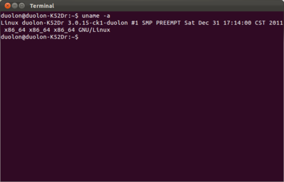

5.5 安装新内核
在src文件夹下(与linux-source-3.0.0文件夹同一级),有
linux-headers-3.0.15-ck1-duolon_3.0.15-ck1-duolon-10.00.Custom_amd64.deb
linux-image-3.0.15-ck1-duolon_3.0.15-ck1-duolon-10.00.Custom_amd64.deb
两个deb包,就是我们刚刚编译出来的内核啦,安装方法为:
代码:
sudo dpkg -i linux-*.deb
装完重启,在grub那里选择我们刚刚编译出来的内核。
重启后,输入
代码:
uname -a
,看看我们刚刚编译出来的内核吧。
附件:
文件注释: 自己编译出来的内核
kernel.png [ 21.42 KiB | 被浏览 19939 次 ]
PS:使用ck补丁以后,明显感觉系统响应速度快了很多。
