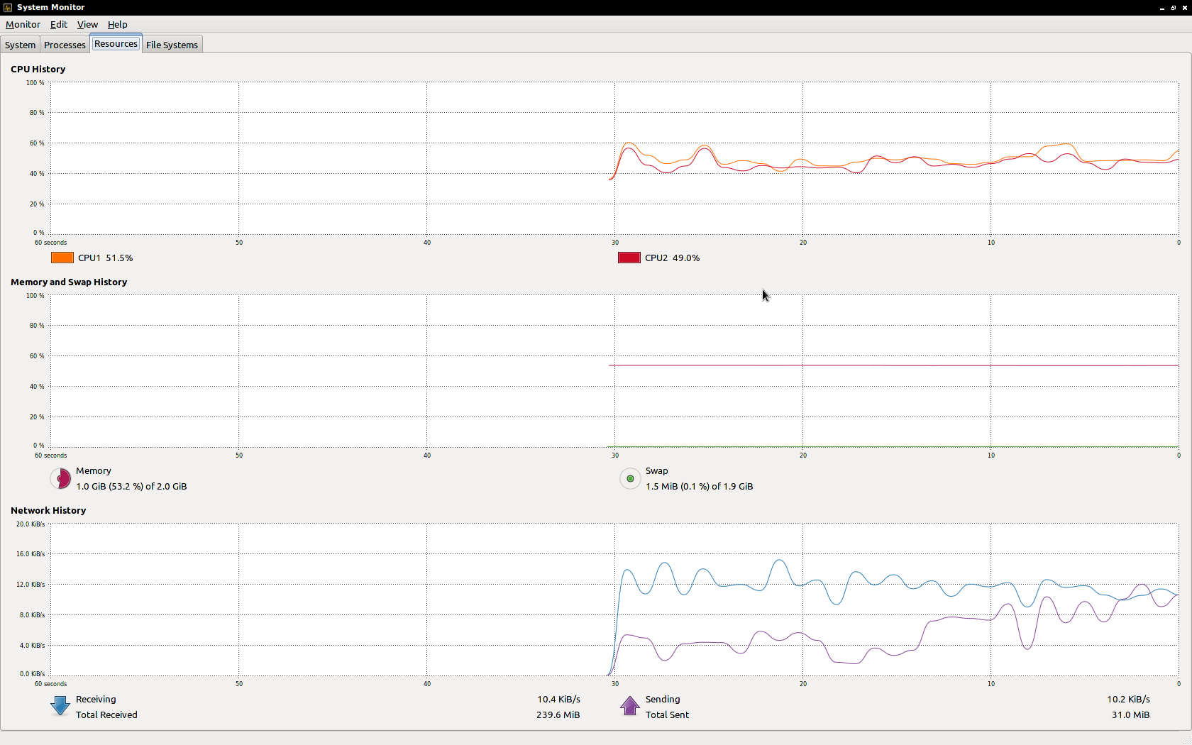

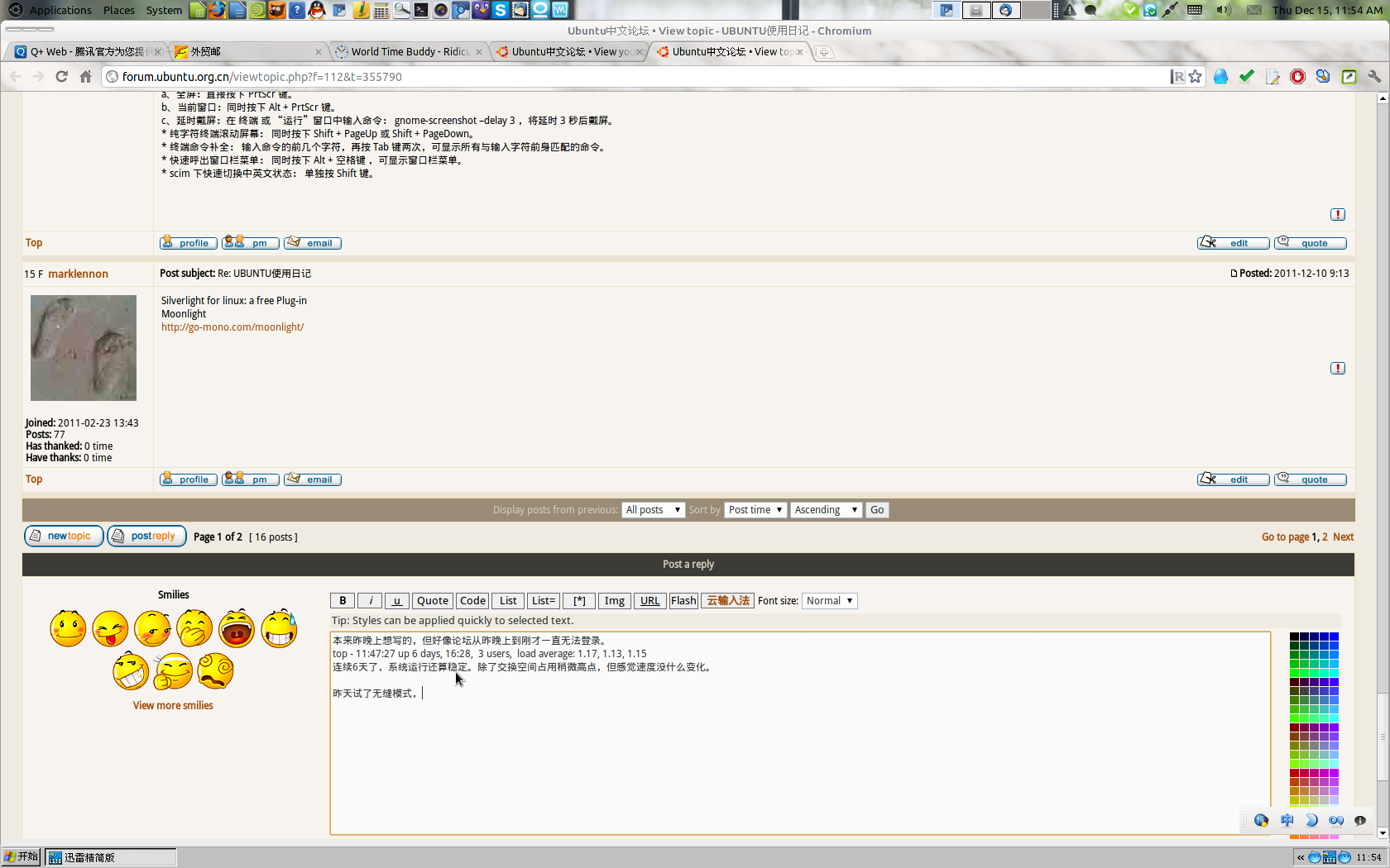

本来昨晚上想写的,但好像论坛从昨晚上到刚才一直无法登录。

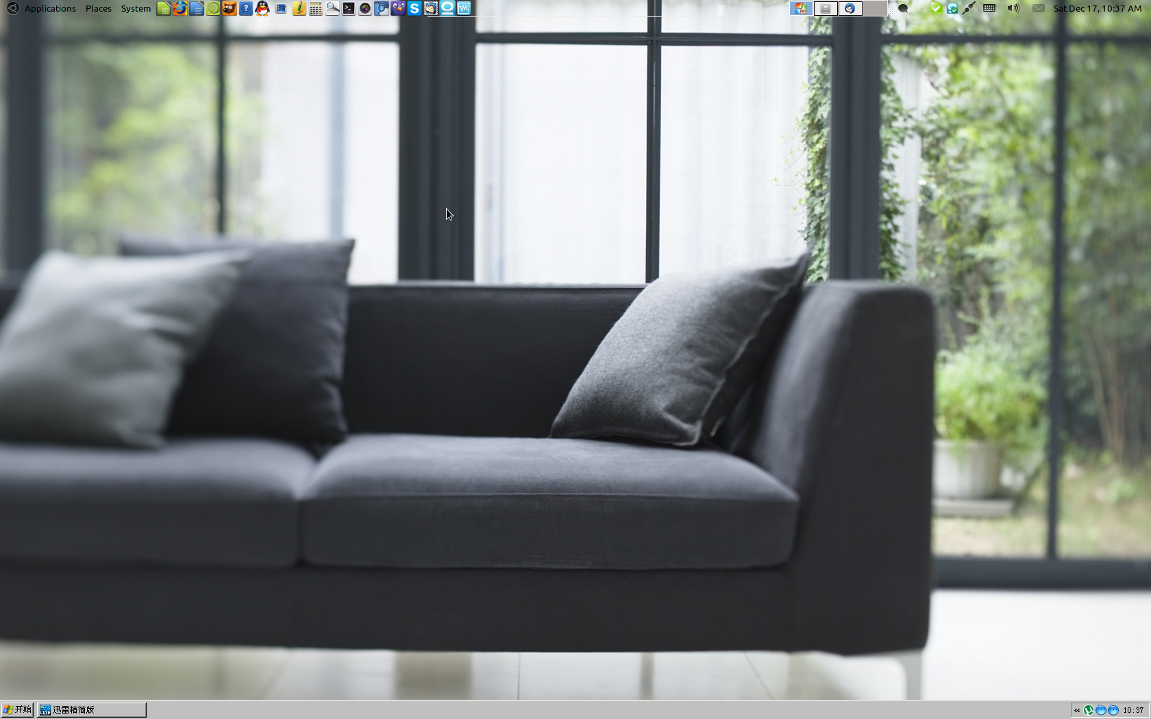

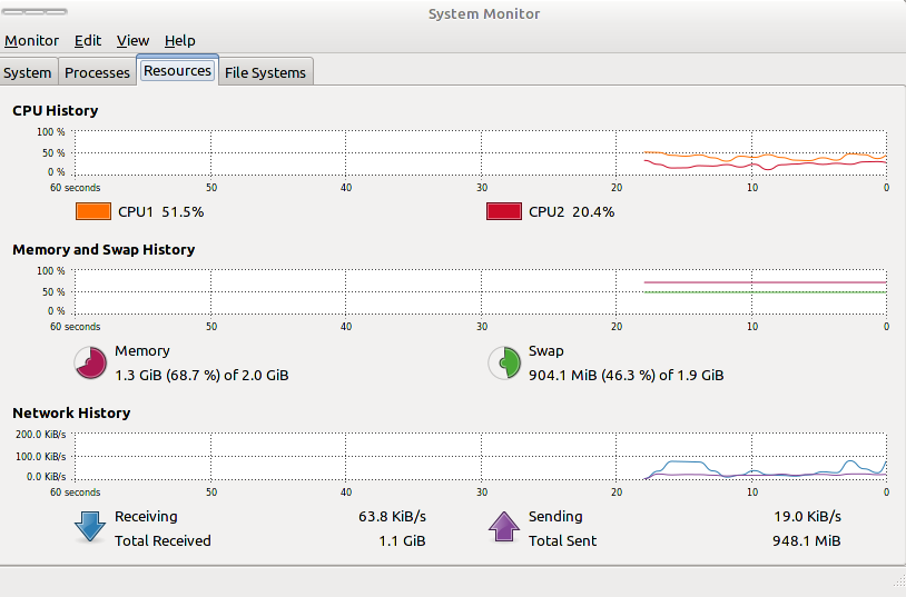

top - 11:47:27 up 6 days, 16:28, 3 users, load average: 1.17, 1.13, 1.15
连续6天了,系统运行还算稳定。除了交换空间占用稍微高点,但感觉速度没什么变化。
昨天试了无缝模式,底下一直有个XP的任务栏,虽然看起来不舒服,但是比之前浏览器不能全屏,把VBOX放在右侧那样好些。 现在一直在虚拟机里开着迅雷,速度有点慢,如果关了迅雷,只挂几个TRADEMANAGER的话,还是可以接受的。
似乎一直在下东西,不下的时候,总觉得好像浪费似的。想买一个2TB的移动硬盘,把下的东西都装里面。
No Way to Go....

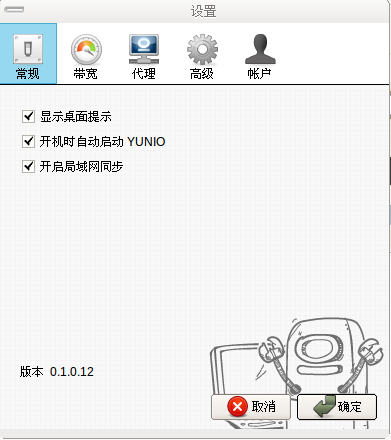

升级云诺导致无法使用
刚云诺弹出一对话框说可以升级,然后就从官网上下载了1.0.12,把旧版本卸载重新安装。过程中没有任何报错,但是总是会在打开不 一会儿就退出。是因为UBUNTU的版本太低? 我又下载了yunio-1.0.12b generic-i386. 倒是可以使用,但从帮助里面看到的依然是0.1.0.12
看到更新日志里有 ‘增加了对 Unity 的初步支持,以后还会对此处进行深层优化。’
难道真是为了UNITY,跟我现在用的GNOME 2.X冲突,导致无法使用??

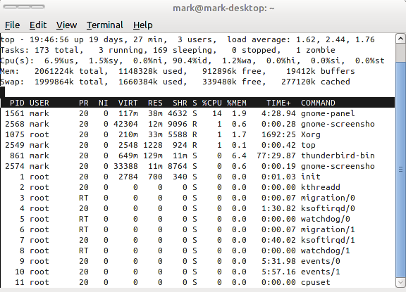

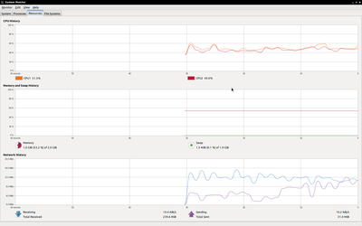

今天连续开机19天,晚饭后更新产品时,突然特别卡。TOP查看,SWAP全部占用了。一直以来SWAP空间好像都没有彻底释放,直到今天崩溃了。
正好之前FIREFOX9,跟新内核让人痒痒。索性更新。

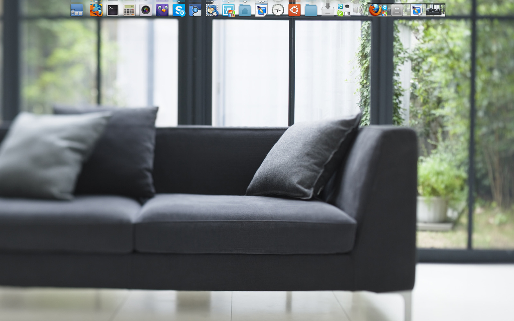

重启之后,发现之前安装的OPENBOX,好奇之后再进去,突然一下子,之前的障碍,‘根菜单’无法编辑,却原来那么简单,直接在OBMENU里写命令就好了。 安装好TINT2,但不太满意。 试了DOCK,感觉应该可以 viewtopic.php?f=168&t=359092&p=2594922#p2594922
现在配置完成,上图!
No Way to Go....
marklennon
帖子: 267
注册时间: 2011-02-23 13:43
系统: UBUNTU 12.04
Re: UBUNTU使用日记
#25
帖子 marklennon » 2011-12-28 0:51
资源占用要比之前低很多
No Way to Go....
