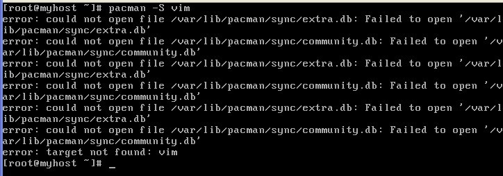

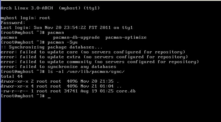

pacman的mirrorlist设置对了么?

怎么设置啊
- sgsdxzy
- 帖子: 430
- 注册时间: 2008-07-19 11:14
Re: 安装软件问题
vi /etc/pacman.d/mirrorlist
里面取消注释几个源,比如把163前面的#去掉。
个人用kernel.org的源

按照7楼的方法搞定了,谢谢大家
