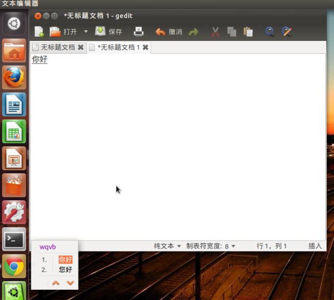

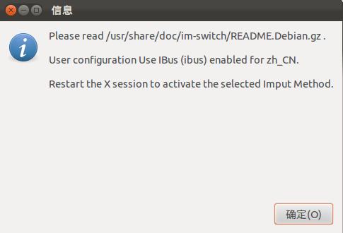

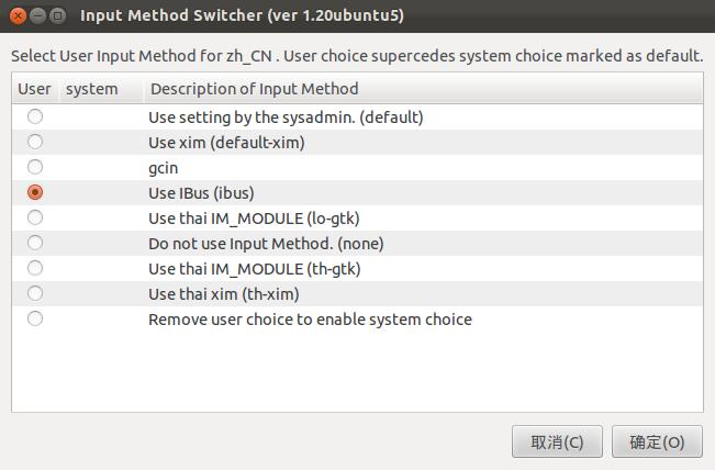

如题,输入法图样不显示,但是按CTRL+空格能调出输入法使用。程序里有ibus,点击没有任何反映,ibus设置能调出来,一切正常,输入法切换器也正常。如图。所有设置都没有更改过,就是图标不显示。
请教各位怎么解决啊?
请教各位怎么解决啊?
