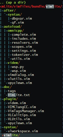

把脚本新建的东西提取出来,然后用vundle管理,目录树如下:
<mLite/vimfiles/bundle/vimlite/
|~after/
| `~syntax/
| |-dbgvar.vim
| `-qf.vim
|~autoload/
| |~omnicpp/
| | |-complete.vim
| | |-includes.vim
| | |-resolvers.vim
| | |-scopes.vim
| | |-settings.vim
| | |-tokenizer.vim
| | `-utils.vim
| |~videm/
| | |-wsp.py
| | `-wsp.vim
| |-vimdialog.vim
| |-vlutils.vim
| `-vpyclewn.vim
|~doc/
| |-tags
| `-VimLite.txt
|~plugin/
| |-videm.vim
| |-VIMClangCC.vim
| |-VimTagsManager.vim
| |-VLCalltips.vim
| |-VLUtils.vim
| `-vpyclewn.vim
|~syntax/
| `-vlworkspace.vim
`+vimlite/

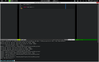

创建qt gui,如果不使用qmake则没有问题,如果使用qmake则报错,如图
自己手动使用qmake没有任何问题
自己手动使用qmake没有任何问题
